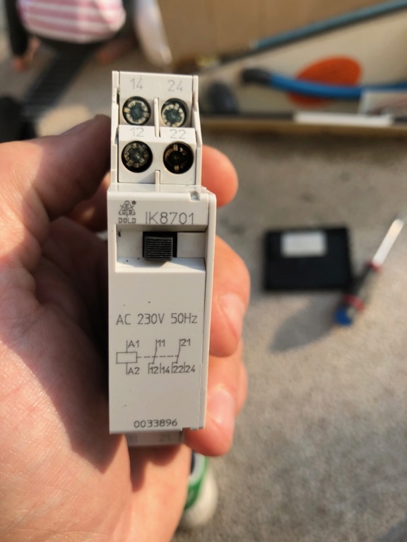

J'ai cramé betement un relais ( IK8701 à droite sur la photo ) de mon tableau . Malheureusement c'est assez compliqué à trouver rapidement ( mini sous 2 semaines ), en plus du cout assez disproportionné à mon gout 50 euros livré.
Aurais-je la possibilité de modifier mon tableau en utilisant d'autres types de relais ou disjoncteurs?

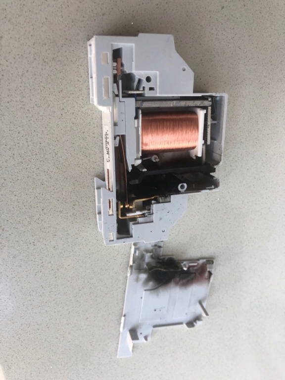

je me permets de relancer mon sujet . Le relais à été changé et il a de nouveau cramé
Apres investigation, il semble me ma pompe de relevage soit défaillante et du coup ma pompe de filtration a sans doute été immergée.( elle présente des traces d'humidité au du compartiment du condensateur )
Est-ce l'humidité constatée qui peut être à l'origine de cela? Cela n'aurait pas du sauter en amont sur un autre disjoncteur?
Ai-je une alternative avec mon tableau actuel de passer par un autre type de relais ( apparement oui en parcourant certains Post de Paulo 77 ) En revanche comment brancher ?
Enfin ma pompe de filtration ne tournant plus ( ce qui m'embête le plus ), est-il possible de la faire tourner de façon temporaire?

Tu peux utiliser n'importe quel contacteur de chauffe eau électrique (25A), l’intérieur de ton contacteur fait penser à un court circuit franc, c'est étonnant que ton disjoncteur de protection n'ai pas sauté.
Sèche bien ta pompe avant de la relance (sèche cheveux), tu peux brancher ta pompe directement sur un disjoncteur ou sur une prise de courant en gérant le temps toi-même.
