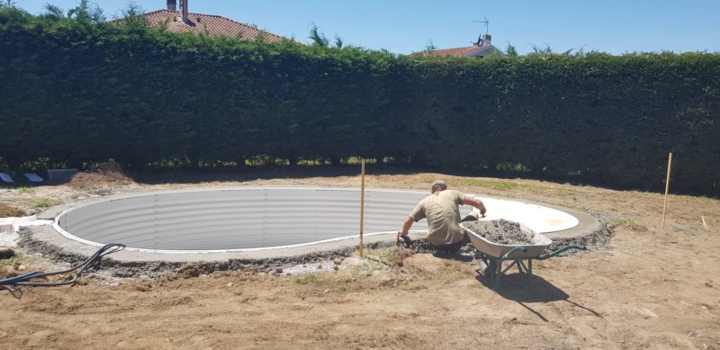

Message  chris64 Sam 1 Juin 2019 - 16:17
Samedi 1er Juin. 8h30...
Maçon, Béton d'un côté pour accueillir les margelles...
Electricien pour préparer les gaines, les tableaux électriques, rajout d'un spot sur la façade de la maison pour la future terrasse...
Pelliste pour remettre à propre le terrain et surtout évacuer les 12 tonnes de sables inutiles et décaisser pour les futures terrasses
Préparation de la terrasse par un ami pour les faire demain...
18h15, j'y suis encore depuis ce matin, et il fait 34 degrés....
Eva 7 prend vie - Page 2 20190617
Eva 7 prend vie - Page 2 20190618
Eva 7 prend vie - Page 2 20190619
Eva 7 prend vie - Page 2 20190620
Eva 7 prend vie - Page 2 20190621
Demain on reprend à 7h...
