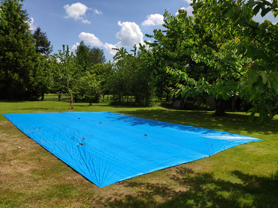

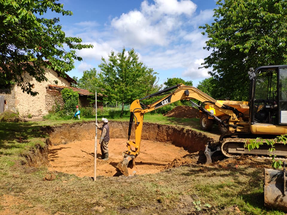

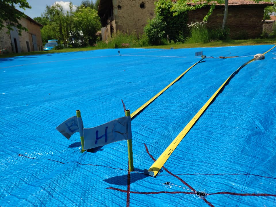

Notre piscine n'était pas livrée avec un gabarit, donc le premier travail était d'en faire un. Cela a facilité l'ajustement de l'emplacement final.
Nous commençons à construire notre Céline 10 61049110
Nous commençons à construire notre Céline 10 61293610
Nous commençons à construire notre Céline 10 61254310

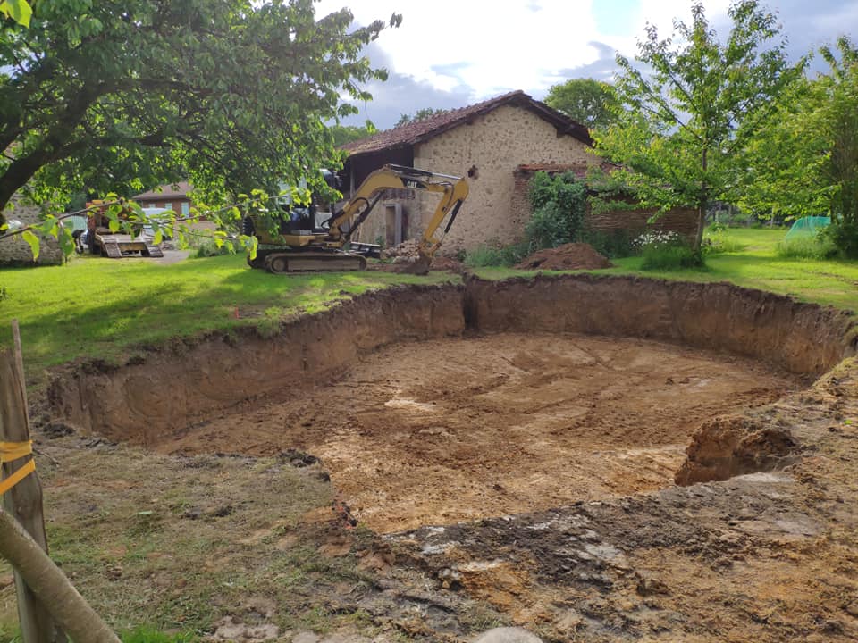

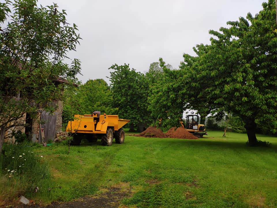

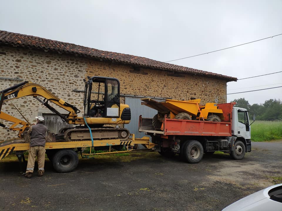

Cette semaine, notre premier travail préparatoire a été complété, 2 jours avec une pelleteuse professionnelle.
Nous commençons à construire notre Céline 10 61622010
Nous commençons à construire notre Céline 10 61601610
Nous commençons à construire notre Céline 10 61315910
Nous commençons à construire notre Céline 10 61234710

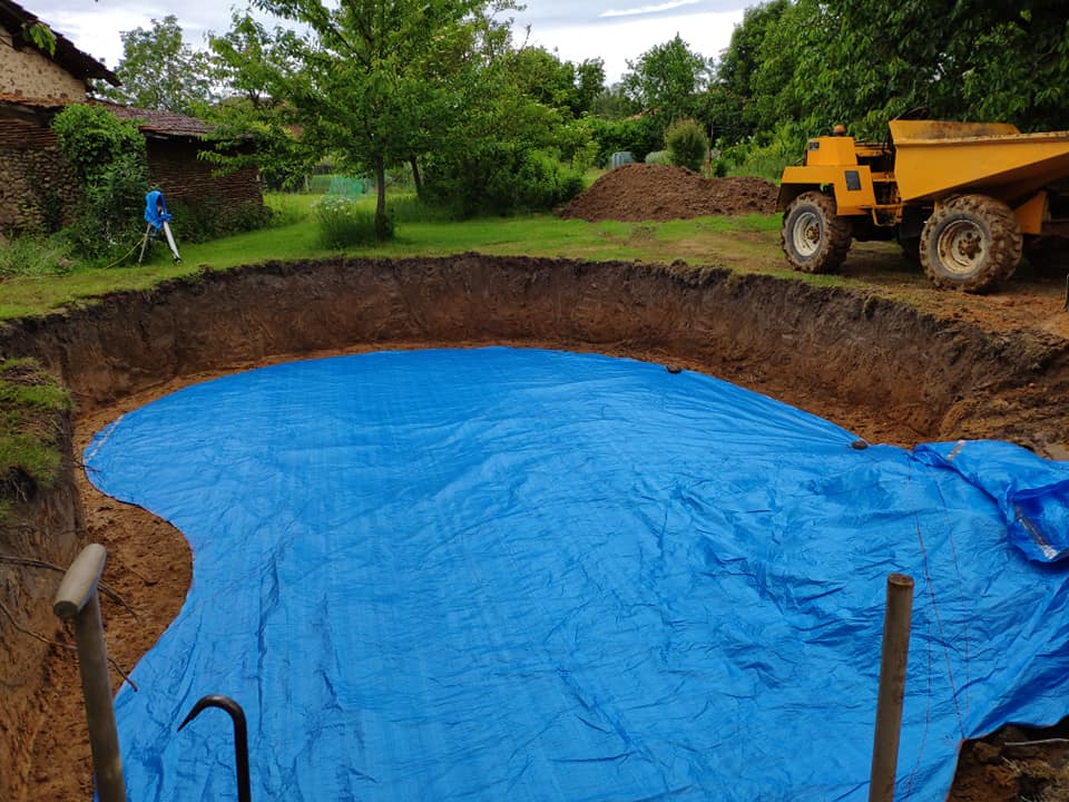

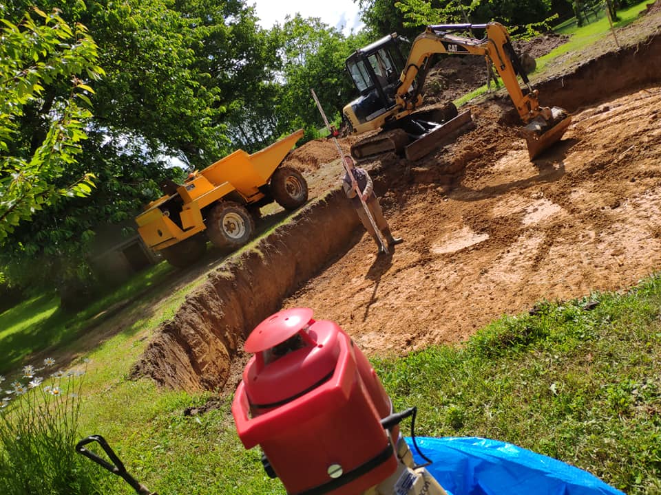

Le gabarit a été utilisé de nouveau pour marquer la base.
Nous commençons à construire notre Céline 10 61211910

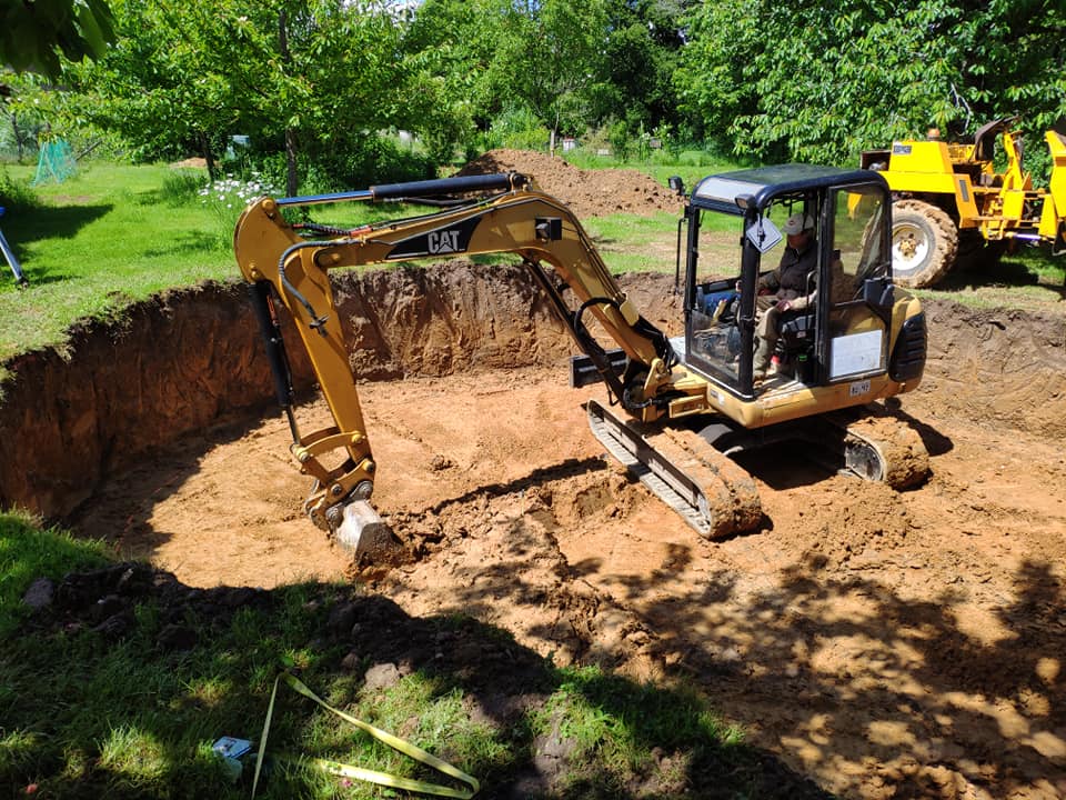

Puis le fond a été façonné par la machine.
Nous commençons à construire notre Céline 10 61121610
Nous commençons à construire notre Céline 10 61089910
Nous commençons à construire notre Céline 10 61348710
Nous commençons à construire notre Céline 10 61348711
Nous commençons à construire notre Céline 10 61926210
Nous commençons à construire notre Céline 10 61286310

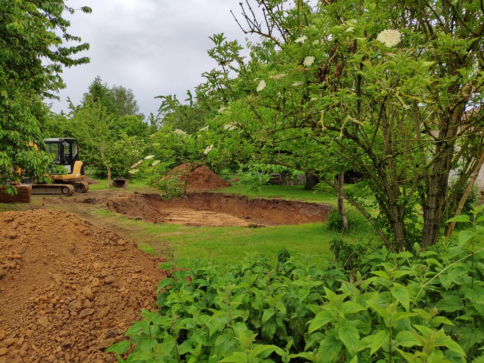

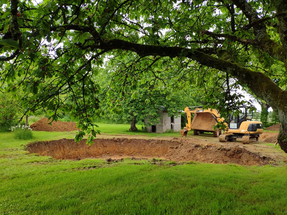

Et avec la tranchée creusée jusqu'à la salle technique, le travail préparatoire principal est fait.
Nous commençons à construire notre Céline 10 61563210

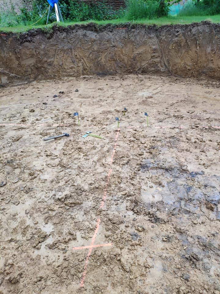

Aujourd'hui, nous avons simplement nettoyé le profil de base et posé les dallettes prêtes à être réparées demain.

ton terrassement me parait pas bien large pour les jambes de force ?
En tout cas bon courage pour la suite

Merci bozo,
Je vais peut-être devoir couper un peu plus où vont les jambes.

Bonjour moi aussi le passage des jambes de forces était trop limite sur certains endroits. Du coup on a fini avec le marteaux et un burin pour faire passer les jambes de forces.

Oui, je vois cela se produire ici aussi chris64.
