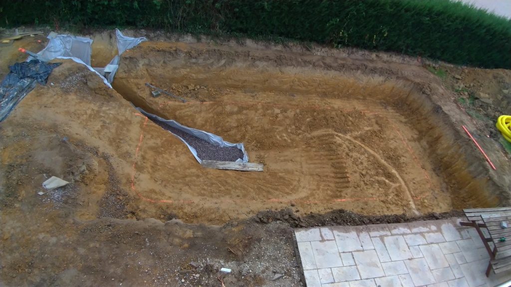

Re: début de chantier_premières intérrogations
après des heures et des heures de lecture sur ce forum et vos blogs respectifs (Merci beaucoup pour le partage de vos réalisation)
C'est décidé je me rabats sur un fond plat 1.2m (un peu peur que ça ne soit pas assez profond à la base mais faut rester réalisate avec 2 petits gosses + une femme de 1.5m
) du coup le liner ben c'est le même
voilà le trou que j'ai actuellement avec mon drain de fond qui emmène vers mon puits de décompression, lui-même accolé au futur local technique
à suivre:
- creuser à la main un peu plus bas qu'actuellement car j'étais parti naïvement sur une chape de 5-10cm
- reboucher la mini fosse que mon terrassier avait commencer à faire...........avec du concassé 6-10
- montage structure sur plot comme le dis la notice (j'hésite également à décaler les jambes de force plus bas: je pensais faire reprise dans un béton périphérique plus tard)
- concassé sur toute la surface du trou pour le drainage, j'ai vu que Paulo avait mis du sable, je préfère le concassé...j'espère ne pas trop me planter sur ce coup!
- 15cm de béton autolissant sur un trou qui fait environ 11*6m ça dépasse les 8m3 de la toupie --> déjà là je commence à me poser des questions
12cm suffirait pour le pros du forum?
(mon trou fait 80cm de plus que la piscine sur tout le tour)
des avis / conseils
Le concassé est évidement bien mieux que le sable, mon choix était physique et pas technique car pelleter du sable est plus facile que du gravier.
Pour l'épaisseur de la dalle 15 cm a plusieurs avantages, cela permet de mettre les fers à 5 cm du haut qui est la distance lors de l'usage d'un électrolyseur (eau salée) pour un traitement standard une dalle de 12 cm suffirait (3 cm mini entre le haut et le dessus des fers (4 maxi)).
Bien sûr 15 cm c'est plus solide que 12.
Ne pas décaler les jambes de force, je l'ai fait c'est une mauvaise idée car le haut de la structure devient plus souple.
Avec un fond plat une remontée sur la structure de 1 cm suffit, tu pourra refaire un peu de béton pour bloquer complètement tes jambes de force après coup.
Un fond plat est à mon avis le plus ludique pour le jeux, pas de question à se poser pour les enfants c'est un espace de jeux parfait même lorsqu'ils grandirons.
Si tu veux utiliser un pro prend un maçon et surtout pas un pisciniste, sur mon fond plat j'ai des différences de 3 cm (le meilleur poseur de la région avec plus de 100 piscines à son actif) alors que celui que j'avais réalisé avec de l'Agila avais moins de 5 mm et c'était entre les extrêmes du bassin soit 9 m (le chauffeur de la bétonnière ayant tout vidé au même endroit).
Le béton auto-nivelant ne nécessite pas d'etre un pro, il suffit juste de fabriquer deux débulleurs et en moins d'une heure à 2 c'est fini, vidage du camion et produit de cure compris.
Merci pour toutes ces indications, ça me conforte dans mes récentes orientations

J'ai hésité à répondre quand j'ai vu qu'il y avait 9 questions. Déjà quand il y en a une j'écris un roman mais là à 9 tant pis pour vous lol !!!
Je vais commencer par dire deux bêtises comme ça c'est fait et on pourra vérifier si je fais mieux ensuite.
La première c'est qu'on est tous passé par cette étape dans le trou d'avoir choisi un fond autre que plat à la commande et de se dire quelle Connerie on avait fait là et de quelle manière on doit s'y prendre. Personnellement j'ai réalisé un fond incurvé pour toutes les bonnes raisons qu'a cité Paul dans le sens où obtenir un fond plat ou presque facilite grandement l'utilisation d'une piscine qui ne fait pas plus de 8m de long. Maintenant sachant qu'un panneau fait 1,20m et que la ligne d'eau en fait 20cm je ne me voyais pas non plus me baigner dans 1m d'eau. Le fond incurvé ramène le fond à 1,60m, cela permet de plonger, de sauter et d'avoir de l'eau au cou pratiquement pour tout le monde en remontant progressivement sur les cotés permettant aux plus petits de prendre place sur un jeu de ballon. Bref le fond plat c'est pratique et stable pour réceptionner un jeune qui saute, pour apprendre à nager à un petit, pour jouer au volley, pour tirer dans un but, ou un panier, bref les enfants ont de l'imagination. Maintenant les miens sont grands et on est à la phase salto, saut trampoline et bêtises en tout genre ......
La seconde c'est qu'il est déjà arrivé que la méthode de la chape maigre pose des problèmes mais c'est loin d'être une généralité et force de constater que sur 100 000 piscines w.a.t.e.r.a.i.r on ne voit pas souvent des dalles de professionnels et pourtant ça à l'air de fonctionner. Je dis cela car en ayant maintenant la photo de tes travaux, il me semble que tu as une belle préparation et que la terre semblerait pouvoir accueillir une chape maigre. Même s'il est à reconnaître que qui peut le plus, peut le moins et qu'une vraie dalle en béton armé ne pourrait être que mieux, mais sans doute plus cher aussi.
Question 1 : La dalle avant le montage est bien pour un fond plat, mais ça fonctionne aussi parfaitement de monter la structure et de faire les ceintures et la chape ensuite. Sur le fond plat c'est un vrai confort de travail de la faire avant.
Question 2 : 15 cm de béton c'est suffisant effectivement puisque la mienne est en chape maigre comme sur le plan avec 5 cm ...
Question 3 : Ceux qui réalisent des fosses visiblement suivent la bible. Je n'ai peut être pas tout vu à ce sujet mais il ne me semble pas avoir vu un mélange de technique à ce sujet.
Question 4 : C'est mieux de mettre un lit de gravier sous la chape mais bon si la dalle fait maintenant 15 cm c'est beaucoup moins évident.
Question 5 : C'est une bonne époque de faire la chape maintenant. Cela peut permettre de remblayer le tour de la piscine pendant l'hiver et que la terre gagne du temps pour le tassage pour la suite des travaux. Pour l'eau à l'intérieur ça se vide au printemps avant la pose du liner.
Question 6 : Manu a répondu sur les prix de la chape. Il a même donné le nom des artisans, il a fait faire le devis, il a pris la commande et le camion est chez toi la semaine prochaine ... il faut te dépêcher de monter la structure mort de rire !!!
Question 7 : Le maçon c'est toi sans quoi tu revois tout le concept et tu commandes une piscine CARON. Tu verras c'est embrouillé tant que tu n'auras pas mis les pattes dedans mais tu conserveras la satisfaction finale de dire que c'est toi qui a tout fait tout seul avec un peu d'aide si besoin.
Question 8 : Comme c'est toi qui doit tout faire toi même normalement autant dire qu'un maçon non agréé w.a.t.e.r.a.i.r ne changera absolument rien.... Seul le technicien qui viendra poser le Liner pourra refuser de le faire si le montage n'est pas conforme à la bible .... Il vérifie les cotations, le montage des panneaux, et la surface de la chape. Bref tout ce qui doit faire que le Liner ne s'abîme pas pendant et après la pose remettant au cause son intervention.
Question 9 : Il me semble ne pas dire de bêtise que sur 100 000 piscines il doit y en avoir des bricoleurs du dimanche et ils ont probablement tous réussis à mettre en eau leur piscine. Je dis souvent qu'il faut retenir que la finalité de cet achat c'est d'avoir une baignoire dans son jardin avec de l'eau dedans et très souvent pour ne pas dire à 99% jusque là tout va bien. Une fois la piscine en eau et les premières baignades la tension redescend, la compte en banque aussi, et la motivation de faire les finitions aussi. Là se pose les questions de plage, d'aménagement de jardin, de décoration, de plantation, d'abris de piscine, de sécurité etc etc ... Et c'est là qu'on peut constater qu'une piscine w.a.t.e.r.a.i.r se termine souvent avec de la pelouse tout autour et qu'on voit rarement le résultat final sur le Forum. Mais bon il y a aussi de très belles réalisations et plein de personnes qui vont jusqu'au bout de la démarche et que cela donne des résultats magnifiques. On ne te met pas la pression mais on compte bien sur toi !!
Question 10 : Finalement il faut bien lire la bible et le Forum, Bien se faire une idée de ce que tu souhaites au final et prendre ton temps et attraper les étapes les unes après les autres. Il y a toujours une personne sur le Forum qui saura lever un doute et si vraiment tu coinces à un niveau (avec un peu d'argent) le service technique de w.a.t.e.r.a.i.r saura faire intervenir un professionnel pour te débloquer sur une étape. En même temps il faut que tu sois à l'aise et que tu fasses le choix de la technique qui reste à tes possibilités. Une chose est sûre c'est qu'il faut le faire bien car c'est un projet qui est fait pour durer dans le temps et les erreurs peuvent être très ennuyeuses et coûteuses.
Bon ben voilà j'ai encore écrit une tartine et raconté plein de bêtises ....
Bonne continuation,

Merci les gars pour toutes vos informations, j'ai lu avec attention et je me sens déjà moins comme une poule devant un couteau
J'ai les idées assez claires maintenant. Enfin jusqu'à la prochaine fois
J'ai pelleté toute la journée pour rendre mon chantier aussi propre que possible en vue de la pose de la structure sur plots.
Demain je pose le géotextile et le gravier sous la dalle (pas tout car j'en n'aurais pas assez mais pas loin )
Repositionnement précis de la piscine et de ses plots que je ferai dans la semaine car je n'ai plus de sable chez moi. (Les sablières fermées le samedi c'est vraiment pas sympa pour les particuliers)
J'ai un peu de mal avec le fait de faire les plots au fur et a mesure que l'on pose les panneaux mais si c'est vraiment incompressible la chape sèche alors on va suivre la bible !
Ah et faire les empruntes des bras de force sur une des faces ou je n'ai que 40cm d'espace entre piscine et excavation.

j'ai besoin de votre avis sur une réflexion que j'ai actuellement:
(pour information j'ai décidé de finalement garder la mini fosse même si cela est plus compliqué à mettre en oeuvre.)
voilà vu que je dispose de 25 cm entre mon excavation et le haut du futur béton:
j'étais parti sur 10cm de gravier concassé entouré de geotextile + 15 cm de béton ferraillé à mi-hauteur (je dis mi-hauteur car ça me semble compliqué de garder les 5cm par rapport au dessus du béton dans la partie fosse: je prend d'ailleurs tous les bons conseils sur la pose des treillis également)
ou alors je ne mets qu'un lit de 5 cm de gravier ce qui me permettrait de mettre 20 cm de béton avec 2 couches de ferraillage aux 2 tiers
Quel est selon vous la meilleure solution?

Pour ma part j'opterais pour le seconde solution, car le treillis a mi hauteur n'aura pas vraiment le même intérêt ( a cause de la poussé du sol )... Après c'est peut être suffisant , mais je ne suis pas un expert ...
De tête j'ai du faire, 15cm de cailloux , et une dalle de 18cm avec deux nappe de treillis ST25, a 6cm du haut et du bas .
N'a tu pas la possibilité de gratter encore quelques centimètres pour avoir un lit de cailloux plus important ?

J'ai failli me rabattre sur cette solution également mais après avoir longuement réfléchis, j'avais peur de vraiment regretter à terme de n'avoir que 1.10m d'eau.
Du coup j'ai gardé la mini fosse. Tant que le béton de sol ne sera pas coulé proprement j'aurai cette appréhension et un certain stress.
Le boulot en plus c'est pas grave puisque je ne compte pas mes heures.
C'est clair que le surcoût est non négligeable certes mais j'espère que lors de mes premières baignades j'aurai cette réaction de me dire que j'ai fait le bon choix
Merci pour votre témoignage c'est sympa

Actuellement je réfléchis au ferraillage et comment intégrer 2 niveau de ferraillage dans 15-16cm de béton de manière propre et en particulier dans la partie en pente

Il est pratiquement impossible de placer deux nappes de ST 25 dans un radier de 15 cm d’épaisseur sur un profil mini-fosse.
Je rejoints complètement Chris64, c'est vraiment beaucoup de travail pour avoir 50 cm d'eau en plus sur une surface si petite.
