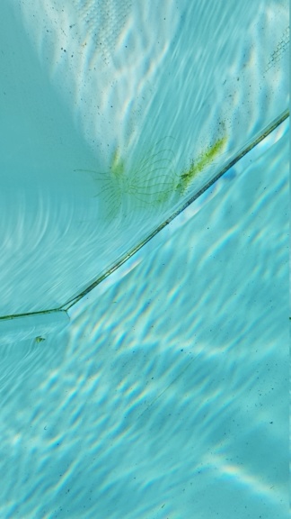

Bonjour, après 2 ans l'escalier commence à ce fissuré. Je viens de remarquer les fissures dans l'angle intérieur d'une marche.
Est ce qu'il y a des solutions ? Est ce que ça fuit ?

Peut on obtenir une photo du problème s'il vous plait ?
Ce n'est pas normal quoi qu'il en soit et suivant la nature de la fissure la garantie fonctionnera sans problème.
Encore faut il découvrir pourquoi cela se produit maintenant et quelles seront les réparations possibles.
A voir déjà les photos mais n'hésitez pas à contacter le service technique de w.a.t.e.r.a.i.r pour faire passer rapidement un technicien.

Je n'avais pas vu que la photo n'avait pas été enregistré.
Les fissures étaient existantes au démarrage mais sur la contre marche. Je n'avais jamais prêter attention à cette emplacement mais avec les algues c'est choquant.
Une fois, la brosse passait. Je ne vois pu rien...
Je ne me fais pas d'illusions sur un Sav.
Est-ce que quelqu'un a déjà fait du gel coat? Ou est ce que W****** a ce type de produit?

J'ai ça également sur mon escalier mais à l'intérieur du local technique donc beaucoup moins grave et surtout après 14 ans d'utilisation et de vibrations de la pompe à cet endroit (bien que cela ne soit pas une raison)
Personnellement j'enverrai une photo au service technique. Mais pas celle ci car effectivement les algues et le problème de nettoyage des baguettes ne donne pas une bonne image lors d'une réclamation. Avec une Go pro de près je pense que même sans les algues la brisure sera très nette sur la photo
Pour répondre à votre question il existe bien un Kit pour le gel cote pour en avoir déjà acheté plusieurs mais cela reste quand même une manipulation précise et si je ne l'avais pas vu faire la première fois par le technicien je ne pense pas que j'aurai réussi tout seul à le faire convenablement. (ll y a beaucoup d'opération, des temps de séchage, de ponçage de lustrage etc .. ) Si vous souhaitez vous lancer dans l'aventure il suffit d'appeler la boutique en ligne et de le demander car tout est absolument disponible mais tous les produits ou les pièces ne sont pas forcément en ligne. (les colles, les sangles pour les bâches, les pièces de rechange, le gel cote etc ... )
Mais encore une fois, demandez à un technicien w.a.t.e.r.a.i.r de passer et d'avoir son avis. Vous aurez un devis ou une prise en charge dans le meilleur des cas. De plus vous êtes sur la dernière marche et à voir également quel type de fond vous avez et comment réaliser la baisse du niveau d'eau sans obtenir des problèmes de tension du Liner... bref ce n'est pas juste une opération simple de Gel Cote et il faut tenir compte de tous les paramètres environnants.

Concernant votre fissure intérieur, est ce que ça fuit ?

Mon Escalier est un Escawat et le local technique est intégré. Il n'y a donc pas d'eau à cet endroit. La marbrure est bien prononcée mais elle ne s'écaille pas et l'épaisseur est bien suffisante pour éviter toute infiltration. Dans votre cas cela doit être identique, c'est la belle surface du Gel cote qui est altérée mais pas la coque en elle même. Il ne doit donc pas y avoir de fuite mais sur le principe il ne faudrait pas laisser cela en l'état.
