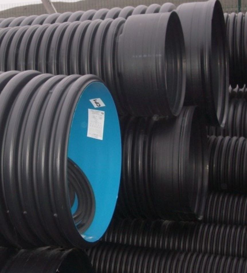

Pour la réalisation de mon puits de décompression j'ai vu que la plupart du temps des réhausses en béton sont utilisées.
Celles-ci sont lourdes (50 kg pour du 400x400) et coutent environ 25 euros pièces.
Je me posais la question sur l 'utilisation d un tuyau annelé de 400 mm de diamètre en PE.
C'est plus léger, 5 kg pour 3m, facile à installer et moins contraignant pour le dos Smile
Je compte acheter une tuyau de 6m que je couperai en deux. l'un sera utilisé pour mon puits de décompression et j'utiliserais l'autre pour remplacer un vieux puits pas très profond.
Quelqu un a déjà utilisé ce genre de tuyau pour faire un puits? Est-ce facile de percer pour y faire passer le drain?
Merci par avance pour vos réponses SmileTuyau annelé pour puits de décompression? Tuyau12

Oui j'ai déjà vu effectivement ce type d'installation.
Il faut juste réfléchir aux finitions mais ça doit fonctionner.
Bonne réalisation.

Pour le percer tu utilise une cloche pour avoir un travail parfait ou une scie sauteuse qui donnera un moins bon résultat.
Comme le dit Mike la finition en haut risque d'etre plus difficile qu'avec des buses en béton

Merci Mike et Paulo pour vos réponses.
Concernant la finition en haut j'ai pensé couler une petite dalle carrée 80x80 sur 10 cm d'épaisseur en partie haute et assurer la sécurité par un couvercle de regard en acier galvanisé et larmé. On peut y mettre un cadenas pour éviter que les enfants s'amusent avec...
Ca me parait une solution adaptée à ma situation. Je ferai des photos une fois mise en place Smile
Bonne journée Smile

hello Mallo,
Le problème avec les réhausses béton c est que ca pèse 50 kg mini chacune, et il m'en faut 7 par puits.
Sachant que je profite de la pelleteuse pour me faire un autre puits de 2m50 /3m, je préfère acheter un tuyau à 200 euros livré et le couper en deux pour avoir 2x3m... solution bcp plus simple pour moi question mise en oeuvre, meme si les finitions peuvent-etre un poil plus délicates.
Cette semaine j'ai recu mon drain, j ai pris du large, diametre 100 avec géotextile 160g autour.
Le terrassement est prévu pour le weekend prochain Smile

Tuyau recu aujourdhui. Je vois que cette solution a déjà été mise en place , Merci pour vos retours.
J'utiliserai une cloche pour percer le tuyau et y faire entrer le drain, mais je me demande comment assurer "létancheité" du joint. Je vois que certains on mis de la mousse expansive. je pensais à du silicone mais avec les mouvements du tuyau ca risque de pas tenir longtemps... quelqu un a un retour d expérience à partager?
