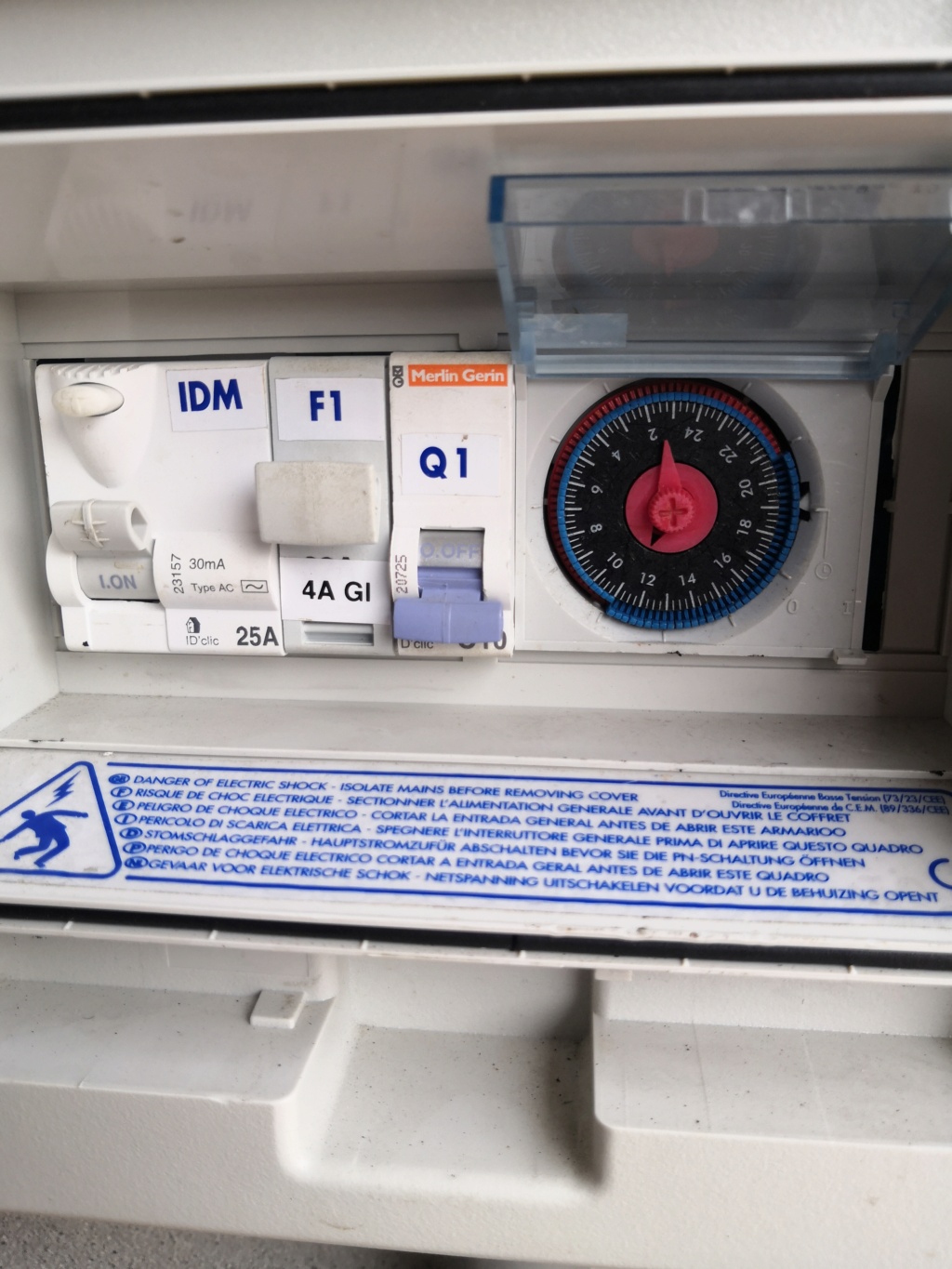

Mon horloge est fatiguée depuis quelques années (date de 2016 avec la piscine Olivia). Elle peut fonctionner normalement pendant plusieurs jours mais il arrive qu'elle s’arrête toute seule et c'est pénible. surtout l'été en cas d’absence prolongée ou, soit la filtration tourne 24/24 soit s'arrête 24/24...
Alors soit il est facile et simple de la nettoyer pour un résultat optimal, soit il est temps de la changer, auquel cas quel modèle choisir pour ce type de piscine ?
Merci de votre aide.
Horloge fatiguée : modèles de remplacement. Img_2011
Horloge fatiguée : modèles de remplacement. Screen11

J'avais la même et je l'ai changé pour une numérique...
Voici le branchement si ça peut vous aider dans votre choix.
Horloge fatiguée : modèles de remplacement. 2013-013]

Je vais passer à l'horloge digitale.
J'ai trouvé ce modèle (cf. Photo). Qu'en penses-tu ? Horloge fatiguée : modèles de remplacement. Screen12

Question pratique :
Vue la dimension de l'horloge AEG commandée et celle de mon horloge actuelle, je risque d'avoir un souci pour l'installer.
Vais-je devoir remplacer également le tableau électrique de la piscine ?

Horloge fatiguée : modèles de remplacement. 1301310943382112410819787
Ton horloge d'origine fait 3 module de large alors que la nouvelle n'en fait que 2 donc pas besoin de remplacer le tableau pour en mettre un plus petit lol!
Il te faudra un cache en vente partout.

Horloge AEG digitale installée. Fonctionne parfaitement. A moi la tranquillité !
ça ne valait pas le coup de s'en priver ! Très facile d'utilisation.
Merci à tous pour vos conseils et réponses rapides, claires et efficaces.
