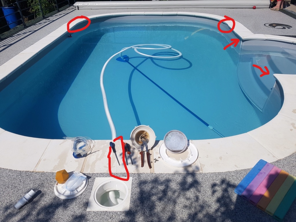

Bonjour à la communauté,
Après un an d'utilisation (barbara 6 -1MOD) et un hiver passé, la margelle, au droit du skimmer s'est fendue en deux ...
Comment la remplacer sans abimer le liner, les margelles adjacentes et la plage en moquette de marbre? Je pense en premier lieu disquer les joints ... je suis preneur d'idées et conseils.
Merci au SAV qui m'a renvoyé gratuitement une margelle neuve.
De plus l'entreprise qui m'a monté la piscine (conseillé par W****** Genas) a fait une prestation très moyenne sur le montage des margelles malgré le manuel de montage, arguant du fait que les margelles W .... sont d'une qualité "très moyenne" ... ; et sans comparaison avec ce qu'il présentait sur sa page facebook. Je ne ferai pas de commentaires de plus (ils ont été faits sur sa page FB), mais c'était notre premier projet et nous n'avions pas l'expérience.
Malgré des réserves faites oralement il n'est jamais revenu ... dont acte. Nous avons tout payé étant en confiance ...
Ma question est la suivante : les margelles de l'escalier Paso n'ont pas été montées selon le manuel et je me retrouve avec un cintrage excessif en bout d'escalier, créant un promontoir de chaque côté. Y a t il moyen d'arrondir ce promontoir qui représente un danger réel en cas de choc? Je proscrit l'usage d'une disqueuse en raison de l'eau et de la proximité du liner, une rape style outil pour ciporexpeut elle convenir? Y a t il une personne ayant déjà réalisé une telle opération.
Excusez moi pour la longueur.
PS/ Est il normal que le cintrage se prolonge dans les courbes créant un faux raccord avec les portions droites? rupture de l'harmonie?
je pense qu'il a fait ce qu'il a pu en étant pressé ce jour là ... ou alors il a raison dans son appréciation?
C'est dommage pour nous car la margelle est ce qui définit "la classe" pour une piscine ...

Bonjour Falchi,
Les prestataires proposés par W****** sont visiblement tous mauvais, j'ai le même problème en pire, j'ai dû changer le liner, les isoplants, le fond a mes frais après seulement 6 mois d'installation, bref....
Pour votre problème, il faut effectivement disquer les joints et ensuite la margelle en X sans aller jusqu'au liner, ensuite un coup de massette au coeur du X pour enlever la margelle.
Pour les coins, à la ponceuse gros grain et diminuer le grain en fin de chantier.

Je préconiserais plutôt d’enlèvement des margelles incriminées et faire appel a LAURENT DE WA…
Pour qu’il procède au remplacement de celle ci gracieusement bien sur
Faire un pause a blanc pour verifier la bonne courbure
Si LAURENT DE WAT.. ne peut rien faire essaye de décoller les margelles et les poncer avec un disque abrasif béton
Comme cela
Attention ça mort bien
Bon courage

Roucky02 a écrit:Bonjour Falchi,
Bon courage.
Amicalement,
Roucky02

Re: Margelle STONE fendue et pose margelles d'un escalier PASO
[quote="duduche"]Bonjour
Comme cela
Bon courage
Fred[/quot
Merci pour l'avis, je vais renvoyer le post a WA... et on verra bien,
pour le conseil du disque je ne connaissais pas!
duduche a écrit:Bonjour
Comme cela
Bon courage
Fred
Bonjour Duduche,
Personnellement je trouve que les disques béton sont beaucoup trop agressif pour les margelles et il faut une certaine maîtrise de la bête , éventuellement un disque à poncer à lamelle.
Bonne soirée et bon courage.
Roucky02
C’est pour cela que j’ai écris attention ca mort bien
