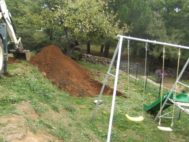

Une grosse partie du terrassement a été réalisé aujourd'hui. Temps passé 4H:
1er coup de pelle
olivia-1.296-2010 - Page 2 Bild0023
On creuse pour enfouir le remblai et récupérer la bonne couche de terre afin d'arranger le terrain une fois fini
olivia-1.296-2010 - Page 2 Bild0024

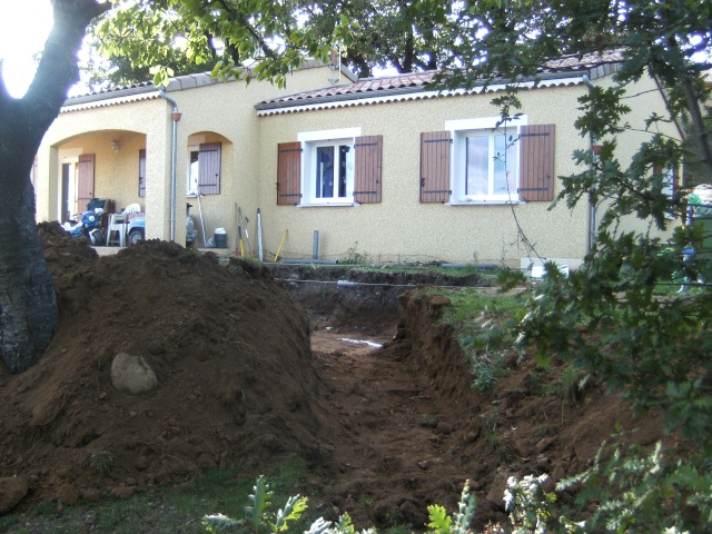

Le tuyau des chenaux passe au niveau de l'escalier, faudra le dévier:
olivia-1.296-2010 - Page 2 Bild0025

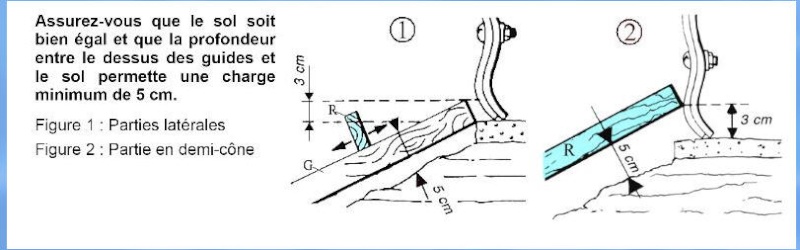

Message  Paulo-17 Mer 14 Oct 2009 - 18:45
Si tu est sur de toi la structure ne peu reposer que sur un cm elle n'a pas besoin d'être dans le centre, se serai même un problème dans la fosse.
Tu peu même poser la dalle à champ pour gagner de la hauteur.
Utilise ce dessin (que tu dois avoir) pour être sur que le radier va cacher la dallette car c'est l'angle que tu a dans ta piscine qui va déterminer la position.
