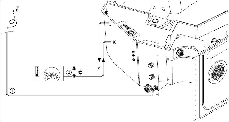

Salut à tous.Je vais commander un By-pass (vu que mon vendeur ne m'avait pas dit qu'il était en option) Evil or Very Mad et je voulais savoir qui est ce qui pourrait m'expliquer clairement (je ne suis pas une lumière en bricolage) Embarassed comment l'installer sur mon escatop;en sachant aussi que la Pac je vais l'installer plus tard vu que mon terrassier est en train de me bouffer une grande partie de mon budget construction Sad

La meilleur solution c'est qu'un utilisateur d'Escatop qui a l'option inclus à la base nous fasse quelques belles photos vu de dessus.
APPEL AU PEUPLE cheers cheers cheers
Si ça ne marche pas, car je crois que l'intégration du by-pass dans l'escawat est impossible, je te posterai des beaux dessins pour faire ta modif.

Je vais déjà te mettre les dessins pour les photos tu peu demander à Duduche il a un Escatop avec l'option il me semble.
Installer un By-pass Bypass10
Installer un By-pass Bypass11

Merci Paulo;ça je l'ai aussi dans ma bible,mais c'est vrai que c'est assez succin.Je vais passer chez Wat un de ces jours,je ne suis qu'à 10km du siège.De toute façon avec le temps qu'il fait en ce moment,je pense que je vais être obligé d'attendre le printemps pour commencer.J'ai le temps d'étudier la chose... afro

Salut.Je te remercie,mais finalement je n'en mets pas.On va mettre un abri de piscine,donc on aura pas besoin de la chauffer.Merci quand même.

ce n est pas l abris qui va te donner une température correcte quelque degrés de plus prévois quand même ton bypass après ça sera plus ch... de le poser

Tout à fait d'accord avec Besnard
Pour ce que ca coute un by-pass ( 3 vannettes et 1 té en + à coller), il serai raisonable de faire ce petit invetissement

Ok.Alors montrez-moi ça clairement avant que je ne remblaye complètement svp;parce que moi je suis pas très bricolo... Cool

Mets des photos de l'intérieur de ton escalier (où il y a la pompe) pour voir comment est fait le tien.

Bonjour à tous.Voici les photos de mon escatop.Installer un By-pass Snv81110Installer un By-pass Snv81113Installer un By-pass Snv81114

Je suis en train de réaliser également mon bypass pour relier l'escatop à la pompe à chaleur.
Au niveau de l'escatop, j'ai couper la boucle (Entrée-Sortie) et j'ai collé mes 2 tuyaux Sanikit (avec un manchon droit et un manché coudé). Ces deux tuyaux enfouis sous sable et terre ressortent au niveau de la dalle de ma PAC.
C'est au niveau de ma PAC que je compte réaliser mon by pass très prochainement. (J'ai vu ca sur le blog de Paulo -> ICI)

Tu a déjà la prédisposition Pac donc le dessin plus haut ne s'applique pas.
Tu fais comme le préconise dvdlrx comme ça tu n'aura pas à te soucier de la place pour l'instant, tu peu juste couper comme la photo et poser un tuyau jusqu'à l'emplacement présumé de ta pac sans couper le tuyau, tu fera le restant quand tu posera ta Pac.

Salut à tous.Pour le tuyau en attente j'ai pigé,Merci Paulo;mais faut que je prévois une arrivée de courant aussi non? Question

Il te faut une alimentation de ton tableau général vers la Pac en 3G2.5 + un fil d'asservissement qui va de la Pac au tableau de la pompe dans l'escalier en 3G1.5.

hello Paulo.il faut que j'aille jusqu'à mon tableau général ou je pourrai aussi passer par le boitier piscine?Et un fil d'asservissement Kesaco Embarassed

Tu peu passer par ton tableau piscine si ta section est suffisante, l'asservissement c'est pour donner la priorité à la Pac, si la température de l'eau descend la Pac commande la mise en route de la pompe et chauffe l'eau jusqu'à la température réglé et s'arrête ainsi que la pompe dés qu'elle est atteinte.

tu a ça comme by pass mais tu peut je pense trouver moin cher sur irrijardin http://www.piscines-online.com/pompe-a-chaleur/kit-by-pass.html

Voui effectivement il faudrait mettre un câble pour l'asservissement... Pour qu'il sache quand se mettre en route quoi!
Moi je bloque un peu la dessus aussi.. J'ai une installation solaire avec échangeur et tout et tout, mais mon chauffagiste a déposé le bilan avant d'avoir terminé le chantier, du coup je vais devoir terminer moi-même..
Je ne sais pas si c'est l'installation solaire qui enclenche la pompe, ou si c'est l'invers? En faite en l'écrivant je pense que c'est le solaire qui nclenche la pompe de la piscine, vu qu'on se met sur le relai de la pompe de la piscine. Quelqu'un confirmera?
Dans le bible ils disent du 1,5mm2 2g1,5 devrait faire l'affaire. Moi j'avais du 0,75 qui trainait c'est ce que j'ai mis, on verra bien.. Pour un relai ça devrait bien suffir je pense!

mais nous une photo de ce qui reste a faire

Hello vous tous.Bon c'est déjà un peu plus clair.De toute façon j'ai encore le temps de cogiter;de la gaine électrique j'en ai assez,donc je vais en mettre une en attente;par contre pour l'installation solaire,je veux bien quelques explications en plus Viking. Smile
