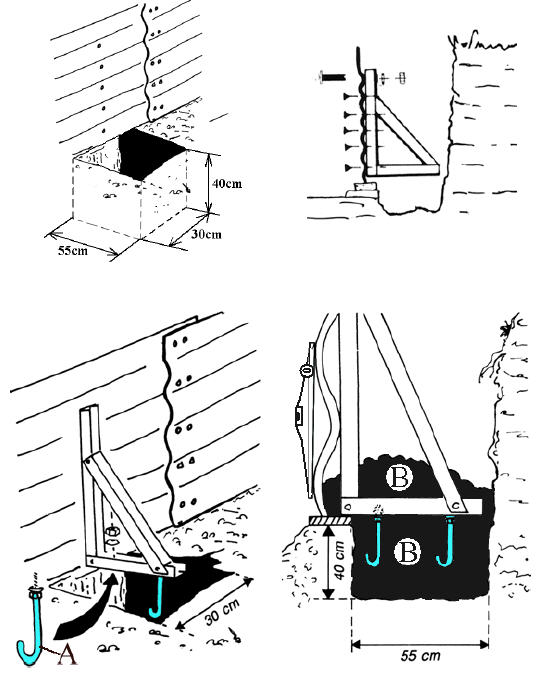

Si j'ai bien compris, il est beaucoup plus facile de creuser les trous (par le terrassier) avant le montage de la structure, ceci grâce au côtes définies dans les précédents messages.
Cependant, j'ai une question: Quelle doit-être la profondeur de ces trous?

Le terrassier va mètre un coup de pelle et il restera quelques finitions car il ne peu pas creuser un cube mais les faire coincé entre la terre et la structure c'est une galère.
Un extrait de la notice pour les trous:

Avec une petite recherche sur le forum tu aurais trouvé ce plan que j'ai posté à plusieurs reprise.
Tu trace ta piscine sur une bâche à bas prix, ça te permettra de l'utiliser plusieurs fois pour le positionnement, le terrassement, les dallettes etc...

Message  Paulo-17 Lun 14 Jan 2013 - 16:11
Les jambes de force tu n'en a que cinq et je n'ai jamais réussi à avoir les cote exact mais je peu te donner de l’approximatif.
Les 2 de l'escalier sont dans l'axe X1 / J
Les 2 sur la tôle 2 MOD 446 INV sont espacé de 930 mm et à 465 de chaque bout.
Celle que est en face se trouve à environ 3200 2800 mm de l'escalier mais là c'est à l'echelle donc perfectible.
Avec ça t'est pas loin de la vérité.

Message  bertetony Lun 14 Jan 2013 - 16:24
Oh purée Paulo, t'es vraiment un chef!!!
Avec ça je pense que je peux attaquer tranquille :-)
Un grand grand Merci a tous qui se donnent du mal à nous répondre!!!
Je vous tiendrai au courant de l'avancement des travaux.
Alex.

Message  bertetony Mer 13 Fév 2013 - 18:26
Petit rectificatif, après pose de ma structure (eva inv) la jambe de force seule, se trouve non pas a 3200 mais a 2800, au cas ou ça peut intéressé quelqu'un...

Message  Paulo-17 Mer 13 Fév 2013 - 19:57
Prévoir l'emplacement des jambes de force (Edit : Maintenant un schéma est fourni par Wat.) - Page 2 1301310943382112410819787
Donc le plan serait faut et la jambe de force est dans l'axe de la tôle et non pas excentré comme le dessin. Suspect Suspect
Prévoir l'emplacement des jambes de force (Edit : Maintenant un schéma est fourni par Wat.) - Page 2 100811093406211246548709
Prévoir l'emplacement des jambes de force (Edit : Maintenant un schéma est fourni par Wat.) - Page 2 091026114230211244722717
Mon Blog : http://paulo-77.skyrock.com/  Mise à jour le 4 mars 2020 Prévoir l'emplacement des jambes de force (Edit : Maintenant un schéma est fourni par Wat.) - Page 2 1510170828542112413669715
Prévoir l'emplacement des jambes de force (Edit : Maintenant un schéma est fourni par Wat.) - Page 2 1503210335572112413090536
Prévoir l'emplacement des jambes de force (Edit : Maintenant un schéma est fourni par Wat.) - Page 2 Empty Re: Prévoir l'emplacement des jambes de force (Edit : Maintenant un schéma est fourni par Wat.)
Message  bertetony Mer 13 Fév 2013 - 20:24
Tout a fait!!!!

Message  BQRB Mar 4 Juin 2013 - 20:56
Salut à tous, j'ai posé mes tôles et à chaque fois que j'en avais une avec des jambes de force, j'ai creusé avant. cheers
Sauf que en bougeant la structure pour arriver au côte pour mettre l'escalier , je suis décalé sur certaines. affraid
La jambe de force est à 5 cm du bord du trou (au dessus quand même) mais bon Prévoir l'emplacement des jambes de force (Edit : Maintenant un schéma est fourni par Wat.) - Page 2 170199
Est ce grave ou dois obligatoirement re creuser pour être pile poil au centre ou si je dégage un encore quelques cm ça passe ? car pas facile d'accès et dur
C'est une Madeleine 8 INV

Message  Paulo-17 Mar 4 Juin 2013 - 21:21
Les poussées ne se font pas en latéral donc pas de problème à condition que tu mettes suffisamment de béton autour de tes crochets de scellement, le bloc de béton ne décollera pas même si le tirage se fait d'un coté.
