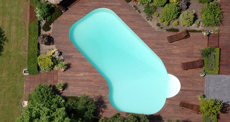

Pour la terrasse en composite pour avoir un résultat bien propre il faut du plein qui se travail comme du bois standard donc il faudra ajouter facilement 30%, il te faudra aussi des lambourdes plus des supports.
yann57330 a écrit: seul détail technique que je ne trouve pas sur le forum , c'est comment faire une belle finition du bois ou composite au niveau du liner, lorsqu'on ne met pas de margelles en pierre. Alors si quelqu'un a une idée?
Quelques photos de plage bois:
Les seules limites c'est ton imagination et ton porte monnaie.

Merci pour tes observations et les photos. Ma principale préoccupation, c'est la finition des lames qui seront perpendiculaires à la piscine. Avec des margelles au bord arrondi, les enfants ne se font pas mal aux pieds en sautant à l'eau, ni mal au ventre en sortant de l'eau par les cotés. Mais avec des lames coupées à angle droit, ça ne doit pas faire le même effet.
T'as une idée ? moi la seule c'est margelles tout autour et composite jusqu'à la margelle....

Si tu prend des lames pleines tu peu les scier, les raboter, les poncer en arrondi sans aucun problème.
