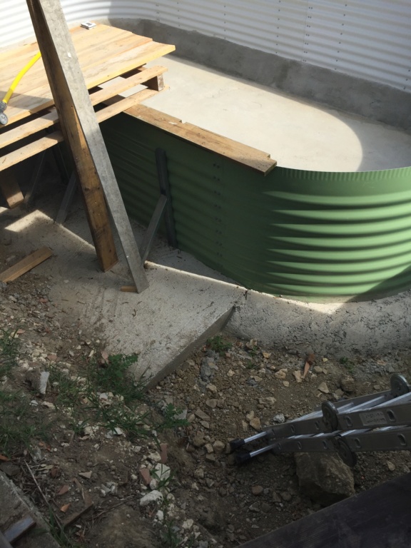

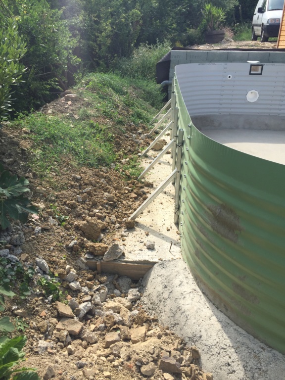

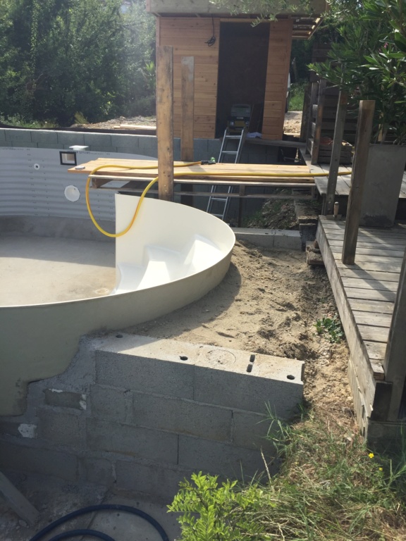

Je mets quelques clichés de ma barbara 07 .Il me reste un réagréage à faire sur la chape de fond.
J'avais une question concernant le remblais j'ai réalisé des semelles filantes avec treillis soudés PAF 10 fer à béton entre les jambes de force.
J'ai ensuite fait un bourrelet périphérique de 25x25cm avec 2 tors de 8mm qui ceinture tout le tour la piscine.Les semelles font 20 cm d'épaisseur.
Leurs largeurs varient entre 750mm et 1m.
Pensez vous que je sois obligé de remblayer car j'aurai aimé garder la structure accessible et faire ma continuité de terrasse sur pilotis .
Merci d'avance.

Pour du hors sol le manuel dit 1metre, après chacun prend ses responsabilités
