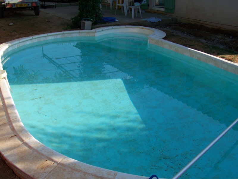

Me revoilou :p
J'ai enfin ma connexion internet et je peux de nouveau poster sur le forum alors comme promis et pour encourager Domi qui apparement se retrouve dans le même cas que mois il y a quelques jours, voici le résultat en image ^^
Conseil pour remise en route d'une piscine laissée à l'abandon - Page 2 100_0410
Au fond on voit qu'il y a encore un peu de cochonnerie mais comme on fait des travaux j'ai du mal a la garder propre mais bon quand je vois comment elle était au début c'est quand même superbe.
Merci à Paulo et aux autres qui m'ont bien aidé sur ce coup.
Sinon pour la suite, j'ai délaissé l'eau de javel car ici dans le sud de la France l'évaporation de ce produit est trop importante et il faut réajuster le PH tous les jours ce qui est fastidieux. J'y reviendrais surement quand les températures seront moins chaudes car il est clair que ca marche super bien et que c'est très économique.
Pour l'instant j'ai adopté Rev Aqua et j'en suis très content. Ca revient plus cher mais en même temps je ne m'occupe plus de la piscine qu'une fois par semaine.

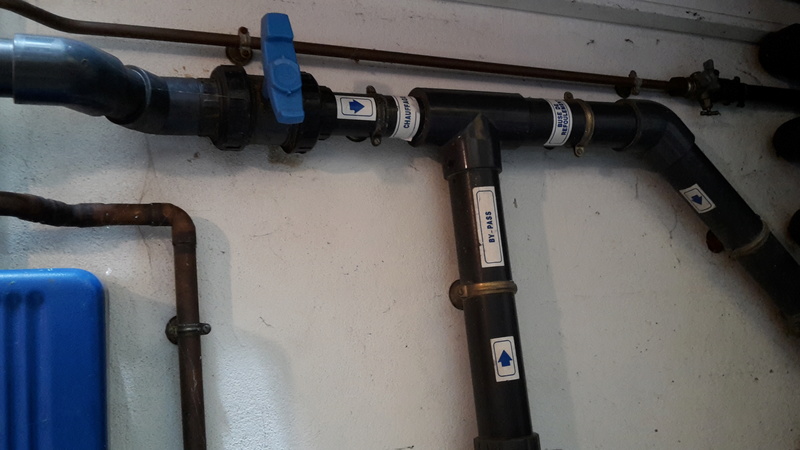

voici les photos de la machinerie,
d'ailleurs si je peux avoir des explications sur le fonctionnement..... à quoi servent les différentes positions de la manette noire...

désolé pour l'orientation des photos je ne vois pas comment les mettre dans le bon sens...

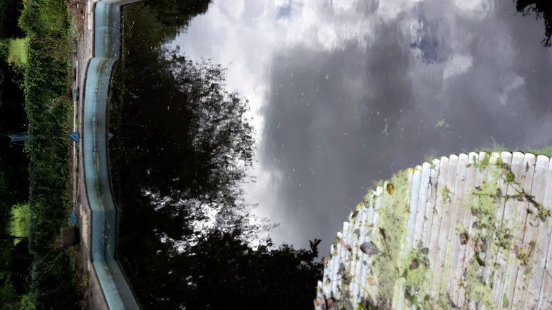

et les photos de la malheureuse piscine... Crying or Very sad Crying or Very sad Crying or Very sad
et en plus les lames du rideau se défont ... elles sont en piteuses état.... pale Conseil pour remise en route d'une piscine laissée à l'abandon - Page 2 20170926

Wahooooo affraid
Je te souhaite bon courage cyclops
