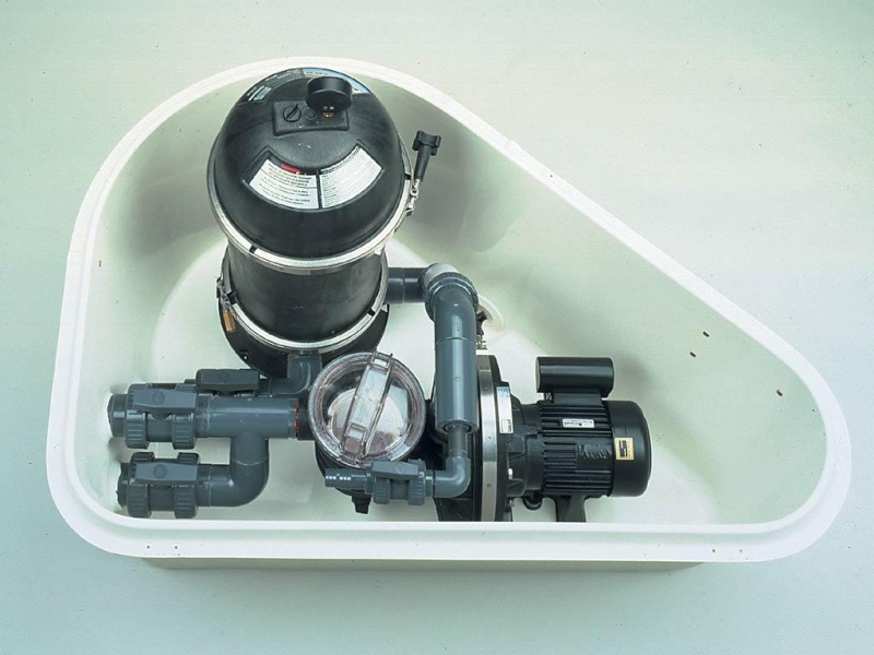

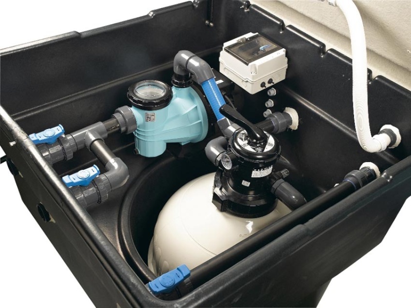

La bonne distance du skimmer est le plus prêt possible mais la réglementation électrique demande que le matériel électrique soit installer en dehors du volume 2 soit à 3.50 m de la piscine (sauf pour les locaux intégrés).
pour la taille c'est le matériel dont tu dispose qui va te le dire, deux petits exemples d'un tout fait: le Locatec et le Locaroc
