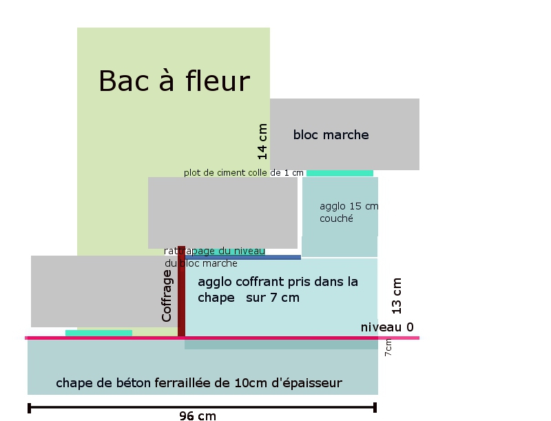

Message  looping68 Mer 24 Nov 2010 - 16:15
Le meilleur ami du niveau à eau ou du niveau laser, c'est le piquet.
Tu définis ton point zéro : bord de la maison ou bord des plages (dans mon cas).
Pour moi, par exemple, la plage et la piscine sont sur un terrain en pente et argileux.
Mon terrassier a planté une série de piquets métalliques pour définir le niveau fini de ma terrasse en bordure de maison.
Il a ensuite planté une autre série de piquets plus bas pour représenter le niveau zéro, niveau fini des plages.
Il a calculé mon niveau zéro de cette manière :
- il a laissé l'équivalent d"une marche entre le pas de ma porte fenêtre et la terrasse = 15 cm = niveau de la terrasse finie.
- Pour faire cette terrasse, il a retranché 4 cm de dalles en pierre, 4 cm de sable pour poser les dalles, 20 cm de concassé pour évacuer facilement l'eau (terrasse au Nord). Ce qui donne un décaissement de 30 cm environ.
- le niveau fini des plages = niveau zéro = bord des margelles de la piscine, 45 cm plus bas que ma terrasse. Ce qui correspond à : 4 cm de dalles, 4 cm de sable, 20 cm de concassé + 45 cm (3 marches). Soit en tout environ 75 cm de décaissement.
Tout ça, c'était la théorie mais dans la pratique, il avait décaissé plus et donc c'est autant de matériaux que j'ai rajouté. C'est pour cela qu'il faut toujours prévoir un peu plus que ce qui est sur le papier.
Si ton terrain est perméable, tu peux mettre moins de concassé ou autre remblai drainant. Si tu veux faire un support en béton, tu peux le couler directement sur la terre végétale et donc tu ne comptes pas le remblai mais simplement l'épaisseur de ta dalle.
J'avais fait un schéma pour poser mes blocs marche. Cela résume assez bien l'aménagement sur plusieurs niveaux.
[img]Niveau laser Projet12[/img]
Et le résultat :
[img]Niveau laser Marche12[/img]
Le dessus de la plus haute marche correspond au niveau fini de la terrasse.
Bons travaux
