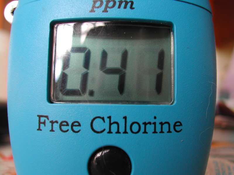

Les valeurs c'étais pour l'électrolyse ce que j'utilise, si on se réfère aux normes publiques (pas obligatoire aux particuliers) si on n'utilise pas de stabilisant le chlore libre c'est entre 0.4 et 1.4 ppm et si on met du stabilisant c'est de 2 à 5 ppm, si on part du principe que la réglementation prend toujours une marge de sécurité on peu descendre sous ces valeurs.
Donc j'ai ça:
Chlore bas - Page 3 Dscn2610
et lorsque je joue un peu avec le feu j'ai cela:
Chlore bas - Page 3 Dscn1710
Avec 0.4 ppm et un PH à 7.1 c'est un compromis parfait.
Tu n'a pas dis si tu avais refait un démarrage correct de ta piscine, choc puis traitement car sans choc ton eau est peu être chargé de cochonnerie avec tes travaux qui doivent continuer autour et ton chlore libre peu être consommé rapidement pour devenir du chlore combiné et n’être pas lu par ton réactif DPD.
Comme tu a un PH assez haut tu consomme pratiquement 1/3 de chlore en plus pour oxyder les nombreux déchets qui peuvent arriver dans ton eau.
Tout cela c'est des hypothèses mais si tu les cumule ça pourrait être une explication.
A la fin de la saison (hivernage) quand je mettrais Easy Pool je testerais avec et sans le liquide au photomètre et au testeur Redox pour voir les variantes (si le chlore disparaît ou pas)
Dans un premier temps (après avoir fait ton choc) tu complète avec Easy Clear C pour voir si le taux monte.

Paulo-77 a écrit:Donc j'ai ça:
Paulo : tu peux me dire ou tu as acheté ton appareil ?
également, peux-tu me conseiller un appareil pour mesurer le TAC ?

Message  Paulo-17 Jeu 28 Juil 2011 - 8:05
Chlore bas - Page 3 3321-bonjour-francais-103
J'ai remonté le sujet que j'avais réalisé sur le mini photomètre, "Appareil de mesure chlore libre "Mini photomètre"
Donc tu le trouvera un peu au dessus ou en dessous.
Pour le Tac perso je ne m'en occupe pas.
