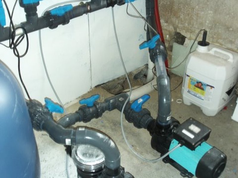

n oublie pas qu'il te faudra une deuxième pompe pour la ncc
[img]Quelle puissance de pompe pour filtre à sable File0012[/img]
