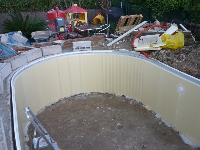

Je n'ai rien fait de particulier avec les ondulations. J'ai juste collé les panneaux de polystyrènes extrudé aux panneaux de la piscine (ca colle pas top même avec de la colle spéciale polystyrène
). J'ai utilisé du scotch armé entre chaque panneau de polystyrène (i.e. comme pour l'isoplan) et pour les courbes j'ai incisé les panneaux tous les 10cm environ afin de faciliter leur placage.
J'ai laissé environ 10cm entre le haut des panneaux polystyrène et le haut des panneaux de la piscine afin de pouvoir fixer le système d'accroche du liner et le bas des panneaux de polystyrène est coulé dans le radier.
Voici une photo:
![Isolation piscine 10510](https://i.servimg.com/u/f46/15/16/91/89/10510.jpg)

Et sous le liner ça donne quoi les incisions? Et en haut, as tu chanfreiné pour adoucir les 2 cm?
Merci! W ...va faire la tête! LOL

Les incisions sont réalisées côté tôle et j'ai mis du scotch armé côté liner (par précaution). Une fois le liner installé rien n'est visible et la pression de l'eau plaque parfaitement le polystyrène contre les tôle.
Concernant le haut des panneaux de polystyrène je n'ai malheureusement pas chanfreiné et c'est la une grossière erreur. Visuellement cela ne se voit pas mais au touché on se rend compte que le liner ne repose plus sur rien entre le haut des panneaux polystyrène et le support fire.
Si c'était à refaire je chanfreinerais sur environ 10cm le haut des panneaux polystyrène.
