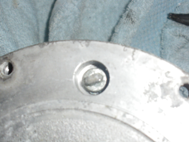

J'ai démonté la pompe,un peu galère avec des vis en plastique qui cassent au désserrage,mais c'est fait.Mais je butte sur le démontage des tiges filetées du moteur dont les têtes sont bizarres(voir photo) et surtout enfoncées dans un logement qui empeche toute prise avec une pince multiprise
Un conseil,svp
Un conseil,svp

Difficile de trouver un outil avec cette empreinte, je pense que tu sera obligé de la fabriqué toi même, un tourne vis coupé dans lequel tu taille une empreinte avec une scie à métaux, une lime ou une une tronçonneuse.
Personne n'a rencontré ce problème auparavant.
Re: Roulement Pompe Filwat CS
Excellente l'idée du tournevis bricolé,c'est démonté!!
