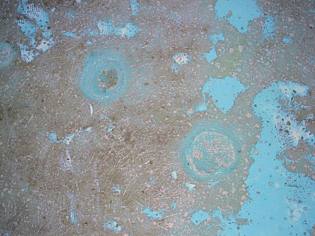

L'osmose, quand même récurant sur les coques
Durée de vie Osmose10

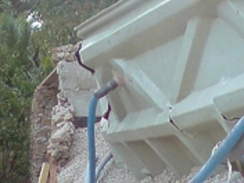

La solidité qui n'est pas irréprochable
Durée de vie Piscin12

pour l osmose il y a de nouveaux procédé pour l évité le gel coat vinylestere a vérifier l or de ton choix si le fabricant l'applique
quand a l autre photo surement du a un affaissement de terrain et dans la ceinture le tube acier a du être oublié
