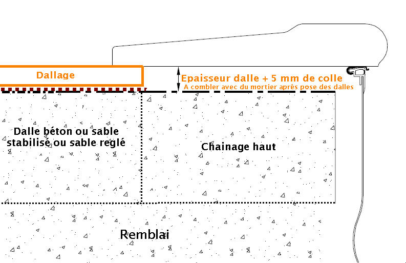

bonjour à tous,
afin de chiffrer le budget terrassement pour notre barbara 8 (que nous allons signer demain certainement), pouvez vous me donner les dimensions des margelles de wat (notamment ligne d'eau vers terre), et aussi me dire , en cas de pose des dalles en dessous des margelles, la dimension en marge de manoeuvre en dessous (50 cm? 10 cm?)
Merci pour vos réponses!

re , je voulais dire 5cm? 10 cm? de marge de manoeuvre! lol!

Pourrais tu faire un petit dessin avec les cotes que tu veux car là je vois pas bien.

Bonjour Paulo,
Il s'agit d'une barbara 8 avec margelles et roman en bour, seulement je voulais savoir quelle était
1) la dimension de la margelle (longueur et largeur)
2) comme je poserai des dalles autour (pour la plage) et que je voulais les foser en dessous des margelles ( et pas à fleur), je voulais savoir s'il y avait de la marge de manoeuvre en dessous ( pour la découpe)
ça te va comme réponse?

Avec un dessin c'est bien mieux, les margelles font 400 mm de long par 320 mm de large, donc avec un exemple de dépassement de 20 mm il te reste 30 cm de marge pour faire tes coupes .
