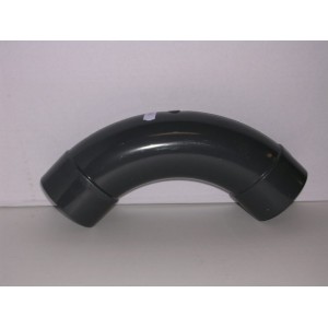

tu peux le faire en souple mais l'idéale c est vrais c est en rigide et avec des coudes grand rayon

Merci Besnard pour ta réponse, mais pardonne mon ignorance, peux tu me dire ce que sont des coudes grand rayon?

hello phil
coude a grand rayon
branchement by pass en prévision pompe à chaleur Courbe10
pour que l'eau force moins et gardé l'éfficassité de ta pompe

Message  besnard Lun 13 Juin 2011 - 19:03
ou deux a 45 °
[img]branchement by pass en prévision pompe à chaleur Coude_10[/img]
