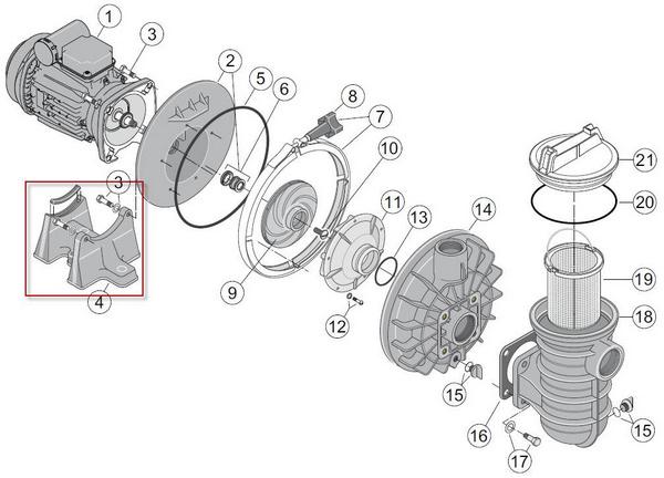

Le pré-filtre est démontable, regarde cet éclaté:

Normalement ta pompe peu se tourner dans n'importe quel position c'est juste le bouchon de vidange qui n'est plus en partie basse.
Pour l'amorçage tu ouvre toutes les vannes sauf celle de la vidange et de la prise balai et ça doit s'amorcer tout seul en laissant les vases communiquant faire leur office, pour aider tu peu desserrer la vanne de la balnéo qui est la plus haute et tu laisse sortir l'air.
