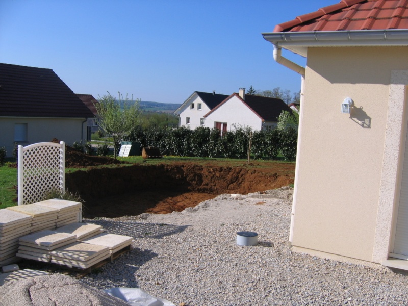

Terrassement:

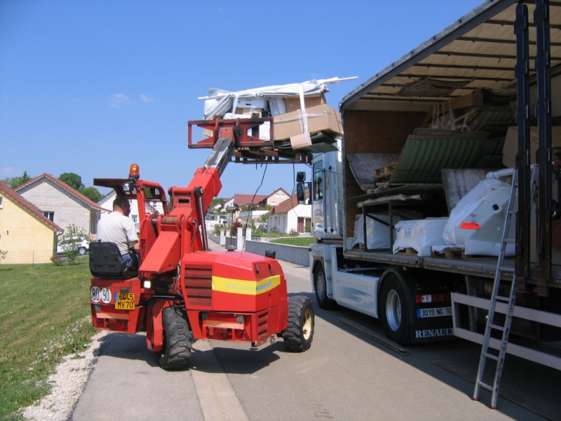

Livraison et début du montage:

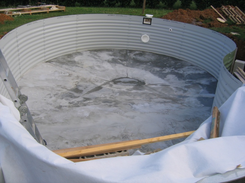

Le radier

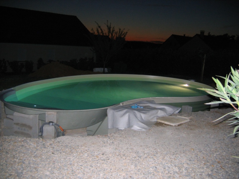

Pose du liner (les pros en actions, impressionnants posé en moins d'une heure
puis les photos de nuit (j'ai pas eu le temps de jour et on voit moins les abords pas terminés ;-)

Terrassement:
Le radier

J'ai tout fait seul (à part l'escalier et l'assemblage des tôles) en suivant la bible, je sais que c'est un sujet à débat sur le forum et je respecte le choix de chacun mais je suis parti du principe que personne n'avait dit :" j'ai suivi scrupuleusement la bible et tout s'est effondré ne faite surtout pas une chape maigre"),
je précise quand même que mon terrain à cet endroit n'a jamais été décaissé il faut donc surement adapter en fonction de chaque cas,
j'ai donc fait une chape maigre de propreté dosée à 250 (sans ferraille) comme indiqué avec une épaisseur de 5 à 20 cm par endroit, une partie du fond plat a eu un peu de béton en fond (voir mon post sur le problème de lecture des cotes: [Vous devez être inscrit et connecté pour voir ce lien] (le lien ne marche pas car le nom complet est remplacé par wat...)
Ensuite j'ai fait un ragréage (avec la lumière rasante du spot le fond n'est pas parfait comme un billard mais il est plus qu'acceptable (je suis un peu trop perfectionniste parfois))
En ce qui concerne l'arrondi c'est pour ma part la partie la mieux réussie, en étant minutieux ce n'est pas plus compliqué que le reste.
Un petit conseil : J'ai commencé par le fond plat puis cotés et arrondi et j'ai fini par la pente douce et comme les cotés étaient déjà fait ce n'est pas simple de faire glisser la règle sur les guides dans ce triangle (d'ou mes petit défauts ), donc si c'était à refaire je ferais fond plat puis pente douce et ensuite je finirais par coté et arrondi.
Espérant avoir répondu à votre question.
