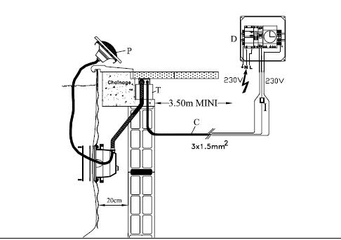

Re: ampoule projecteur grillée
Avant tout vérifiez les sécurités du circuit électrique et le tableau général de la maison tension avant transfo 220V et après transfo 12V
OUTILS ET FOURNITURES
Un contrôleur Universel un tournevis tête Pozidriv ou Philips et un tournevis plat
Une ampoule 300W 12V (souvent type PAR 56)
![ampoule projecteur grillée Lampe_10](https://i.servimg.com/u/f48/14/08/27/59/lampe_10.jpg)
PROCEDURES
1Couper son arrivée électrique du spot.
2Enlever le cache visser, clipper ou un quart de tour.
3Déroules le câble et poses le tout sur ta plage.
4Sortir de l'eau et sortir l'ampoule de son support.
5Dévisser les deux cosses, changer l'ampoule et la remettre dans le support.
6 Retourner dans l'eau.
7 Ré enrouler le câble et remettre le cache.
8 Sortir de l'eau et remettre électricité.
![ampoule projecteur grillée Spot_111](https://i.servimg.com/u/f48/14/08/27/59/spot_111.jpg)
INFOS SUPPLEMENTAIRES
Pensez à vérifier les joints du Corps d'ampoule.
Ne testez pas le projecteur hors de l'eau, car ce type de lampe (300 W) chauffe très vite et doit obligatoirement être refroidie par immersion pour éviter qu'elle ne grille.
PROCEDURES
