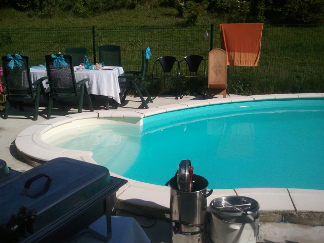

Quelques photos
Déja traité mais pas parfait
Après traitement (propreté terrifiante)
Mon appareil photo n'est pas terrible mais à l'oeil nu c'est d'une clarté terrifiante
