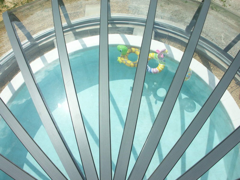

Pour tous les passionnés, n'hésitez pas à visiter les blogs référencés dans ces pages. Ils sont à l'image de la motivation et de l'engouement de ceux qui se lancent dans la construction de leur piscine, quelle qu'elle soit... et vous y trouverez une tonne d'idées riches et originales...
Dans quelques jours la reprise des travaux avec la pose du plongeoir, l'isolation des murs et la pose des lames composites !!
Vous trouverez certaines de ces idées sur notre blog: [Vous devez être inscrit et connecté pour voir ce lien]
La piscine vue de l'intérieur
La rotonde vue de dessus
La rotonde vue de l'intérieur
Pour faire court:
- Piscine WAT..... Carole 12 grand bassin (2m40) avec plongeoir,
- Un projecteur à Leds avec variation de couleurs,
- Piscine intérieure au 2 tiers et extérieure (Nous sommes situés dans le nord et voulions profiter au maximum de la piscine),
- Un Liner couleur "Sable": cela permettra d'éclaircir la pièce intérieure. Une couleur bleue classique l'aurait assombrie,
- Une 1/2 Rotonde en guise d'abri: la rotonde est composée de 3 "parts mobiles" pour profiter en été des rayons de soleil...,
- Deux baies de type "Portes accordéons" pour une ouverture totale en été,
- Une pompe à chaleur (24kw pour un COP de 5 auto-réversible). Il a fallu passer en triphasé (attention: cette étape est quasiment plus longue que le montage de la piscine ;-) ). J'ai prévu un By-pass après le filtre à cartouche,
- Une cascade d'eau pour vous "arroser" entre la partie intérieure et la partie extérieure,
- Les arrivées et les sorties dans le local technique sont équipées d'un maximum de vannes pour bien équilibrer les aspirations et les refoulements. Pensez à prévoir à la sortie de la pompe une évacuation "égout" pour les eaux de la piscine,
- Margelles WAT..... classiques (blanc cassé)
- Terrasse intérieure et extérieure en lames composites "pleines", couleur Teck,
- Un bar intérieur,
- Des jeux de lumières à l'intérieur histoire de créer une ambiance nocturne. Les jeux de lumières seront répartis aux 4 coins de la pièce. Je prévois aussi une boule à facettes (Yé!!),
- Des leds à variations de couleurs un peu de partout (surtout au pied de la rotonde pour créer un effet visuel extérieur),
- Je recherche aussi sur le Net des fournisseurs de toboggans en "tube". Ils sont rares et souvent extrèmement chers mais j'ai bon espoir... A défaut je ferai une virée nocturne dans un fastfood ;-)
- Une VMC double flux pour réduire le taux d'humidité dans la pièce. La bâche à bulle est aussi obligatoire dans ce genre de projet. Elle réduit de près de 80% le taux d'humidité et évite de devoir dépenser des milliers d'euros dans des déshumidificateurs !!
- ... et encore d'autres idées que vous découvrirez au fil des posts...
Bonne lecture à toutes et à tous...

Comme je disais dans un autre post et après avoir vu ton blog : IMPRESSIONNANT !
Fais gaffe à ce que les enfants ne transforment pas la piscine en boite de nuit !

looping68 a écrit:Comme je disais dans un autre post et après avoir vu ton blog : IMPRESSIONNANT !
Merci Looping68.

Aussi : je vais également poser du bois composite .... tu sais ce que tu va prendre, l'endroit ou tu va l'acheter, car c'est pas donné ce truc !!
Re: Carole 12 Intérieure/Extérieure - Pose du plongeoir
christophec94 a écrit:acanthur a écrit:
Merci Christophec94 pour cette remarque. C'est un lapsus révélateur ;-) Je suis en train de regarder pour quel bardage je vais opter pour ma facette...euh, ma façade extérieure!! Il faut donc lire "Boule à facettes"... A bientôt
En tout cas tu va avoir quelque chose de magnifique !!
Est ce que ta veranda arrondie s'ouvre ? Les panneaux coulissent ?
Oui. La rotonde est une 1/2 sphère accolée contre le mur. Elle est composée de 3 pans qui peuvent tous coulisser. Il y a donc 3 rails à la base. Quoiqu'il en soit, il y aura toujours 1/3 de la rotonde qui ne sera pas découvert (soit 60° environ) sachant que 2 pans viendront "sous" le 3ème...

Pour compléter la description du projet et pour donner des idées à certains:
- Les baies coulissantes sont de type "Portes accordéons" (portes pliantes). Elles permettent une ouverture plus grande (une baie coulissante traditionnelle aurait occupée au moins 1/3 de l'ouverture),
- Je travaille actuellement sur les "coffrages intérieurs" au plafond qui vont recueillir les Leds et les arrivées et départs de VMC. Pour le moment, j'ai choisi l'option "VMC Double flux professionnelle" (environ 800€) plutôt qu'un déshumidificateur au coût Exorbitant (environ 8000€ minimum). Si une VMC ne suffit pas j'en mettrais une seconde... Le coffrage est un travail long et pénible. Qui plus est, il doit être fait avant la mise en eau car une bonne partie du coffrage est au dessus de la piscine et parce que le trou de la piscine empêche toute manipulation simple des échelles...
- La pièce intérieure à un volume d'environ 130m². Je ne prévois pas pour le moment de chauffage spécifique. La masse d'eau de la piscine chauffée à 25° par la pompe à chaleur risque de servir de "plancher chauffant". Je verrais aussi à l'usage...
