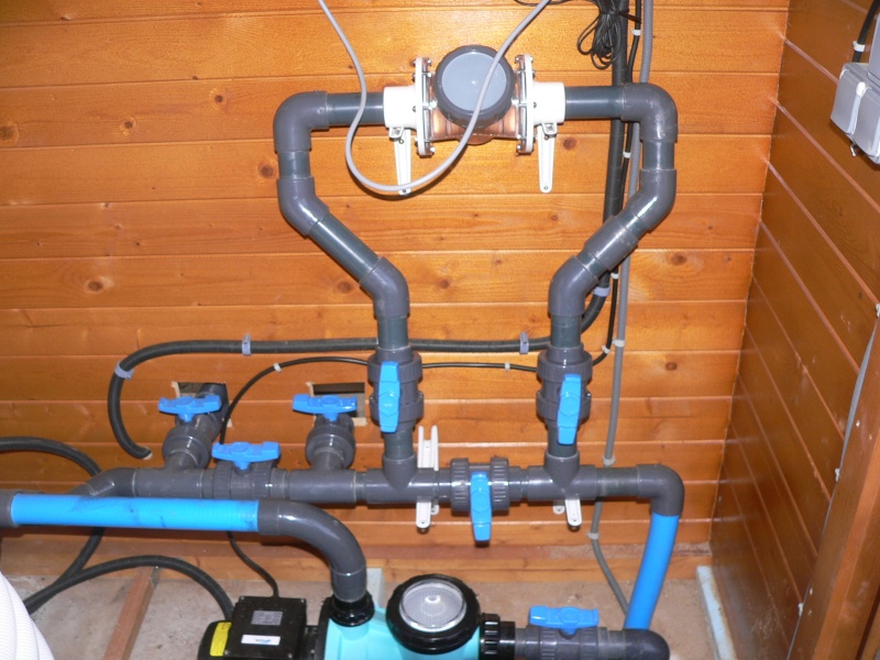

Ok Merci pour les reponses, je comprends pourquoi on ne m'en avait pas parle, donc concretement il faut un by pass, pas de pbs j'en ai un, ce qui voudrait dire que l'electrolyseur sera installe entre les deux vannes du by pass, cote entre pac ou cote sortie?

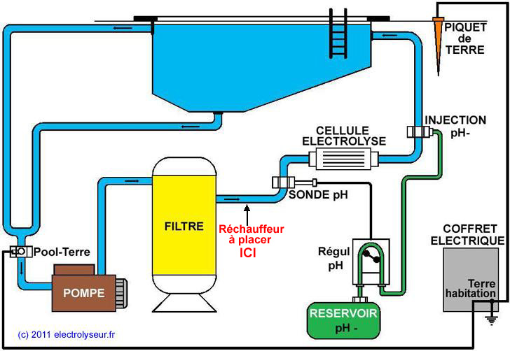

Message  Paulo-17 Sam 12 Nov 2011 - 19:33
electrolyseur 3321-bonjour-francais-103
Voila pour te donner des idées:
electrolyseur P1040010
electrolyseur 21051010
electrolyseur Dscn1010
electrolyseur Schema14
Tu devra de toute façon faire des analyses précise jusqu'au moment où tu aura réglé tout ça parfaitement.
PS: Évite de créer un nouveau sujet à chaque message (ça me donne du boulot) utilise la fonction répondre pour mettre à la suite.

Message  besnard Sam 12 Nov 2011 - 19:57
l electrolyseur se place après le filtre et après tous chauffage
electrolyseur Empty Re: electrolyseur
Message  Paulo-17 Sam 12 Nov 2011 - 20:08
besnard a écrit:l electrolyseur se place après le filtre et après tous chauffage
Personne n'a dit le contraire ou tout au moins pas encore car moi j'ai mis ma cellule avant la Pac et ça ne pose aucun problème et en plus j'ai mon injection de PH- sur l'aspiration, comme quoi tout est possible.

hello un petit conseil le câble de terre du pool terre et a relier directement au piquet de terre que tu crée a coter de ton local technique, la terre qui arrive de ton habitation et a relier également au piquet de terre
