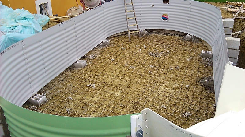

Message  dam56 Dim 29 Avr 2012 - 16:09
serge31570 a écrit:Tout est coulé, on a passé 7.5m3 de beton ( radier, jambes de forces et sous l escalier) et ca c'est super bien passé, en plus avec ce temps ca ne tire pas trop vite et ca m evite de l arroser aussi! Very Happy
tu aurais des photos de l'ensemble? Very Happy
Merci @plus sur le forum
dam56
Nombre de messages : 44
Localisation : Morbihan
question chape Empty Re: question chape
Message  serge31570 Lun 30 Avr 2012 - 5:16
oui je poste ca dans la journée!
serge31570
Nombre de messages : 55
question chape Empty voila les photos
Message  serge31570 Lun 30 Avr 2012 - 11:35
hello voila les photos, je vois bientot le bout!!! piscine
question chape Img_2010
question chape Img_2011
question chape Img_2012
je pense que ca bougeras pas!!!
sympa le chapiteau!!!on se croirait au cirque quand la bache est tendue!!! lol! Mdr
