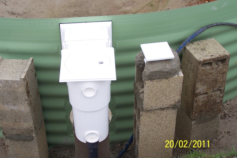

position de cette boite etanche
Salut moi j'au une question concernant la position de la boite étanche.
Dans la notice il parle de remonter la gaine qui va au tranfso au dessus de l eau et cela est impératif.
En est-il de meme avec cette boite étanche qui en fait si j'ai bien compris est un simple raccordement

Re: Déplacer le transformateur du spot dans local technique
Très souvent l'eau monte dans la gaine c'est pour cela qu'il faut placer la gaine plus haut que l'eau comme le raccordement,
rien à ajouter au dessin de la notice qui est parfait pour celui qui met son transfo sous la plage.
Par contre pour ceux qui veulent faire propre et sans risque, le transfo dans le local technique et une boite de raccordement
de plage aidera bien pour un SAV éventuel.
Une boite de raccordement à scellé comme ça:
D'accord donc il faut bien mettre la boite de raccordement a la meme hauteur que la plage. Merci
lorenxo640 a écrit:D'accord donc il faut bien mettre la boite de raccordement a la meme hauteur que la plage. Merci
oui elle doit être au niveau de la plage c'est la solution que j'ai adopté comme ça les raccordement reste accessible même si tu rempli la boite de "gel" fournie par wat pour éviter que tes connections s’oxyde avec l’humidité .
je suis rendu également à ce niveau et je vais sans doute procéder de la même manière.
A quelle distance du skimmer avez-vous placé le boitier étanche?
Avez-vous des photos de cette réalisation SVP?
Sylvain de desirade
Sylvain de desirade
Le boitier, où l'avez-vous acheté SVP?
l'avez vous bloqué pendant le coulage du béton ou placé après que les plages soient réalisées.
desirade- Baigneur amateur
- Nombre de messages : 110
Age : 55
Localisation : roscanvel
Date d'inscription : 17/06/2011
le seul point ou il faut faire attention c'est le niveau plage fini
