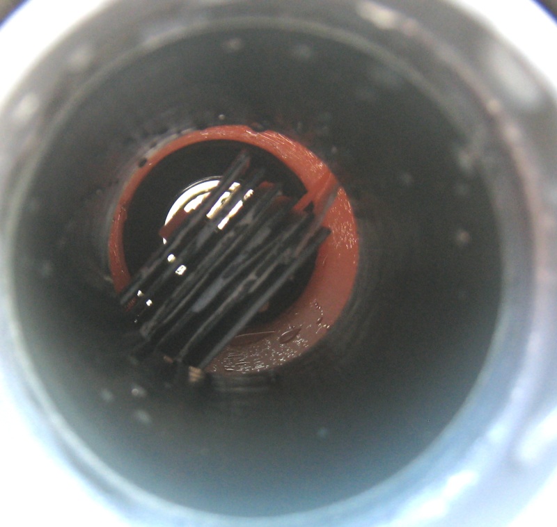

Re: Aide pour mise en route MAXI.
pourquoi tu veux le mettre en position maxi contrôle ton tôt de chlore libre avant il doit ce situer entre 1 et 3
maintenant que ta ouvert ton maxinett peut tu mettre une photo de la bête pour voir linterieur
Parce que si je redescend d'un cran, mon aiguille sera à la limite du bleu, donc dans le jaune et cela n'est pas conseillé.......et mon potar déconne.
Bon, j'ai appelé Dytech :
Ma cellule est entartrée pour eux.
Conseil : Acide chlorydrique à 50/50 pour dissoudre le calcaire et rouler jeunesse.
Il m'a expliqué que l'inversion de polarité se fait toute les 15h, qu'il y a un compteur en interne qui compte les heures de fonctionnement et que ce compteur se remet à 0 à chaque coupure du maxinett. cqfd.
Ma garantie de 3ans a sautée parce que j'ai ouvert l'appareil, fallait s'en douter et il faut que je rachète un potar 2A et le remplacer moi même....
Edit ce soir :
Ca y'est, j'ai nettoyé la cellule, des grosses plaques de calcaire qui étaient en train de se détacher étaient entre les plaques. L'inversion de polarité manuelle commençait à faire effet.
Quand je suis arrivé chez moi ce soir, le cadran était à 55/60% potar à fond.
Après détartrage, je suis à 55% en descendant d'un cran le potar.
Edit ce soir :

Je ne sais pas si une photo va t'aider beaucoup,
J'ai poser du Pvc transparent pour surveiller la production du Maxinet
