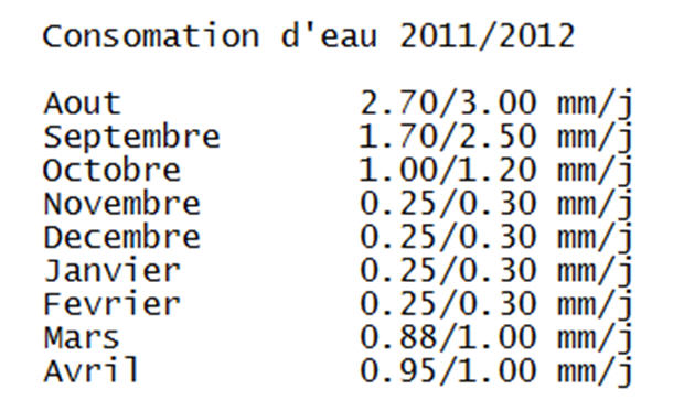

J'ai mis au propre mon tableau voilà:
consommation d'eau Consom10

Suite à ton message j'ai été vérifier, pour moi 1 cm pour 10 jours donc 1 mm/j mais eau moins chaude +/- 25°.
Continu à faire des relevés on fera des comparaisons.
