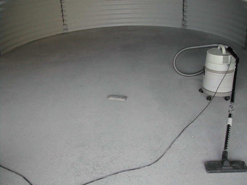

Message  duduche Mar 4 Mai 2010 - 19:08
radier sans ferraillage
ferraillage ou pas ! 100_0013
ferraillage ou pas ! 100_0014
ferraillage ou pas ! 100_0015
mais je vous rassure cela n'est pas du au non ferraillage mais plutot au gel on a eu du - 18 ° ceci explique peut etre cela ....
ferraillage ou pas ! 8c048910

Message  Paulo-17 Mar 4 Mai 2010 - 20:32
La même chose mais avec ferraillage
ferraillage ou pas ! Dscn1121
Mais chacun fait comme il veux, lorsque l'on a dépensé 10/12 000€ dans dix bouts de tôle est on prêt à mettre 1 000 ou 1 500 de plus pour avoir un radier digne de ce nom c'est à voir.
Ferrailler du béton n'a rien à voir avec son épaisseur mais à son usage on peu ferrailler un voile de 6 cm voir piscine Caron par exemple (kit béton préfabriqué).
