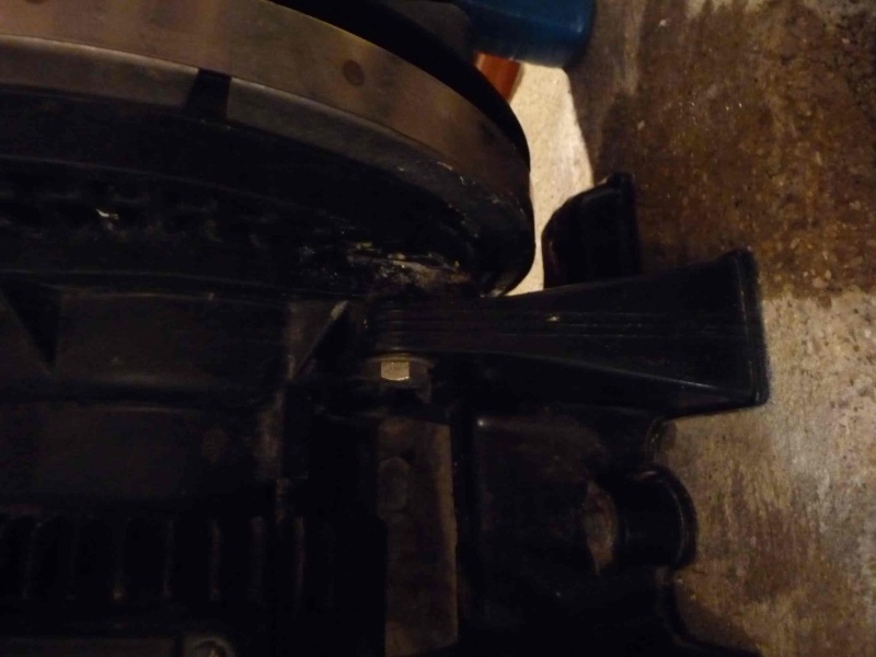

Je vis tout près de Paris, j'ai une piscine Olivia 2.37x5.16 depuis 1998 et je ne me suis pas occupée de la maintenance personnellement jusqu'à présent. Je vais devoir le faire maintenant et vous remercie par avance de votre aide et de vos conseils dont j'ai bien besoin....
Il y a une fuite (goutte à goutte) à la pompe Sta Rite, en bas de la partie ronde de la pompe, à un endroit où il y a un creux gros comme l'index. Sur la photo on voit une trace blanche laissée par l'écoulement.
Le joint flasque a été changé fin mars 2012, pensant que le problème venait de là, mais la fuite a continuée. Bizarrement, elle a ensuite diminuée progressivement, puis s'est arrêtée. Il y a une dizaine de jour, le goutte à goutte a recommencé (?). Je viens de découvrir le point de départ de l'écoulement (décris ci-dessus) mais j'ignore si la première fuite venait de là ou d'un autre problème..
Avec ces indications, pouvez-vous me dire quel est la raison de cet écoulement, ce qu'il y a à changer ?

Message  yanuale Jeu 31 Mai 2012 - 8:38
Fuite à la pompe Pompe_16
Merci pour ta réponse, j'ai presque réussi pour la photo.....
J'ai fait plusieurs essais et je n'arrive pas à envoyer la photo dans le bon sens, en tout cas c'est ce que je vois en prévisualisation. J'espère que tu ne vas pas te faire un torticolis en la regardant Smile
J'en envoie une autre
Fuite à la pompe Pompe_17
Désolée, le résultat est le même, mais c'est un plan plus rapproché.
J'espère que ca t'aidera.
Merci beaucoup

Message  yanuale Jeu 31 Mai 2012 - 12:26
RE hello
Sur la photo le socle (4 sur l'éclaté) visé sur la dalle de ciment, est sur le cote gauche de la photo au lieu d'être en bas de la photo. Sur la photo en plan plus rapproché on voit la marque blanche (l'aspect est un peu comme du sel... ?)
La partie qui fuit repose sur le socle (4), ca suinte sur le devant de la partie ronde (2 sur l'éclaté), en bas à droite.
Idea Je constate que le capot rond en métal moulé noir "avec des creux" est assemblé par des écrous à une partie plate rectangulaire. L'eau qui tombe dans le creux vient peut-être d'une micro fuite entre les 2... Y-a-t-il un joint dans cet assemblage ?
J'espère que tu comprends mes explications, l'hypothèse est sous toute réserve... Je me vois mal démonter la pompe pour changer le joint Sad
Bon n'hésites pas à me redemander des précisions si besoin, j'essaierai de faire mieux Smile

Message  besnard Ven 1 Juin 2012 - 3:25
je pense que tu es bon pour changer les pièces 5 6 13 et 16 quand tous est démonte vérifie les roulements et les bouchons de vidanges 15 ça serait bêtes de tous re démonter pour une autre pièces qui serais défectueuse

Message  yanuale Ven 1 Juin 2012 - 8:48
Bonjour et Merci pour ta réponse.
La pièce 5, le joint flasque si je vois bien, est neuve elle vient d'etre changée. La fuite ne se situe pas au niveau 13;16 c'est-à-dire dans la partie droite de la pompe mais elle est sur la partie gauche , celle qui est près du socle.

Message  Paulo-17 Ven 1 Juin 2012 - 20:01
Fuite à la pompe 3321-bonjour-francais-103
Vu l'emplacement de la trace d'eau j'ai peur que ce soit la garniture mécanique qui fuit donc la pièce N° 6, tu en trouve là:
Attention 2 modèles Exclamation Exclamation
http://www.aquaticmania.com/fr/piscine/pieces-detachees/pompes/sta-rite/pompe-5p2r.html
