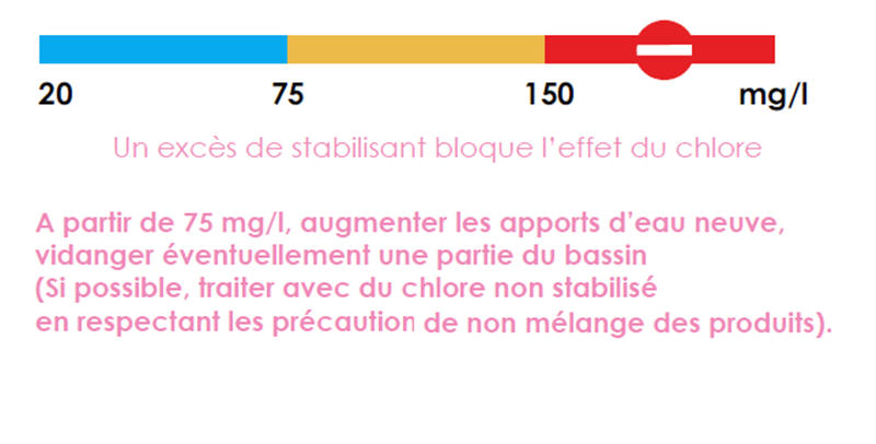

Pour le stabilisant il y a des paliers, à 75 ppm on est hors normes, hors garanties; à 150 ppm le chlore et ses dérivés sont complètement bloqué, la javel idem.
Trop de stabilisant Stabil10
Il ne te reste malheureusement que l’oxygène actif pour finir ta saison, même si le coût est important pour une saison, pour les trois semaines restante ça ne devrait pas être monstrueux.
Ou c'est vidange tout de suite affraid affraid
Après avoir déconcentré ton eau réfléchi bien a ton type de traitement pour les saisons prochaines.

Une autre solution est de ne vidanger que partiellement ton bassin (environ 10m3) afin de faire baisser le taux de stabilisant à une valeur plus proche de la normale (environ 100 ppm si tu remplace 10m3 ce qui reste malgré tout élevé mais ne bloquera plus complètement l'action du chlore) et à effectuer un traitement au chlore non stabilisé (ou à la javel) jusqu'en fin de saison.
Cette solution sera peut être moins couteuse que l'utilisation de l'oxygène actif car ce dernier perd en efficacité avec l'augmentation de la température de l'eau (au dessus de 28 degrés il faut en mettre une quantité non négligeable).

Le problème quand on vide qu'une petite quantité on vide deux fois et comme Margotte à écrit plus de 150 et avec la précision des bandelettes ça peu être 200 ou 250 ce qui ferait qu'une vidange partiel ne servirait à rien puisque le chlore serait quand même bloqué.
Donc à mon avis c'est tout ou rien pour ne pas se rater lol!
