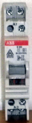

Le problème des télérupteur ABB c'est qu'il ressemble comme deux gouttes d'eau à un relais,
on peu facilement se tromper.
Pour preuve, 2 télérupteur ABB qui entourent un relais Wat.
Problème horloge Talaru10----Problème horloge Relais11-- --Problème horloge Talaru11
C'est très difficile de les différencier surtout que les branchements sont pratiquement identiques
mais les fonctions sont complètement différentes c'est pour cela que je t'ai demandé
les caractéristiques (tout ce qui est écrit dessus).
Pas la peine de faire le test précédent pour l'instant car l'horloge n'est surement pas en cause.
Je pense que tu a acheté un télérupteur à la place d'un relais lol!

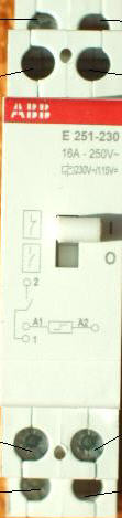

Voici une photo du télérupteur:
[img]Problème horloge P1040311[/img]

Message  Paulo-17 Mar 21 Aoû 2012 - 8:21
Problème horloge 3321-bonjour-francais-103
Là le doute n'est plus possible toi (ou/et ton fournisseur) vous êtes trompé de produit, tu a bien poser un télérupteur (en technique "Relais bistable") alors qu'il faut un relais standard, il faut bien évidement le remplacer, dans n'importe quelle boutique tu demande un relais jour/nuit de chauffe eau qui lui ira parfaitement en remplacement de l'origine, plus facile à trouver et moins cher car de grande diffusion.
