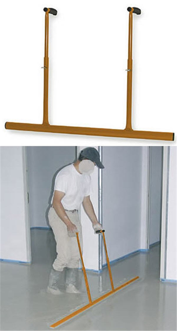

J ai vu que certains sur le forum font leur radier +ceinture basse+ trous jambes de force avec du béton autoplaçant pouvez vous me comfirmer que ce béton fait tout ça.
Comment ça marche? ça passe sous la structure ,? et qu est qu un débuleur?

C'est ce que j'ai réalisé, tu peu le voir sur mon blog page 8/9, mais ça ne fonctionne que pour un fond plat.
un Débuller c'est un tube +/- Ø 50 avec 1 ou 2 manche
béton auto plaçant Dabull10
J'ai fabriqué le mien avec en tube de Ø 50 en alu avec un manche, ça marche trés bien mais il ne faut pas oublier de boucher les bouts sinon après il devient très lourd, le résultat est exceptionnel mieux que par un pro et facilement.
béton auto plaçant Dscn0910

MERCI Paulo j ai compris pour le débuleur je vais m en faire soudé un au boulot donc impeccable ma piscine est une luna 2 avec fond plat et ta réponse me rassure car c est l idéal l auto plaçant je n est pas de place pour sable et ciment et trop d heures de travail pour un gain financier de 40 pour cent c est la pompe le +cher 1000 euro l autoplaçant contre 580 a faire sois meme .Merci

Fais comme moi bloque bien la structure car le béton ça pousse, moi j'ai fais une remonté de 1 cm sur les tôle pour gagner un peu de hauteur d'eau.

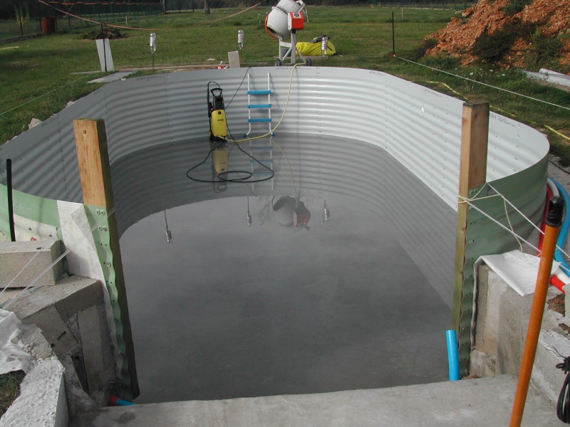

Bonsoir, Je poursuis ce post déjà ancien, Paulo tu dis que tu as remonté de 1 cm pour gagner de la hauteur d'eau mais je comprends pas SOS
En faisant ça tu ne perds pas plutôt 1 cm de hauteur d'eau
ça m'intéresse car j'essaie de chercher une solution pour gagner quelques cms (fond plat à 1m20) ?
Si quelqu'un à une idée je suis preneur?
Sur ton blog tu parles du debulleur , faut il le remplir d'eau pour qu'il soit un peu lesté ou juste bouché ?
Enfin le produit que tu as pulvérisé c'est livré avec ou acheté ?

BQRB a écrit:Bonsoir, Je poursuis ce post déjà ancien, Paulo tu dis que tu as remonté de 1 cm pour gagner de la hauteur d'eau mais je comprends pas SOS
Normalement la remonté prévu par Wat est de 3 cm, donc j'en gagne 2 lol!
mais comme tu dis en vrai j'en perds 1 Mdr
Pour être précis j'ai une petite pente, exactement 1 cm de remonté du béton à l’opposé de l'escalier et 5 mm à l'escalier car j'ai fais une évacuation sous l'escalier pour éliminer l'eau qui est entre le liner et la dalle béton.
Les tôles font 1200 mm le profil d’accrochage du liner fait environ 15 mm donc par rapport au bas on est à 1215 mm donc j'aurais sous margelle 1205 d'un coté et 1210 de l'autre avec mes remontées, j'ai même 15 mm de plus mais là c'est une autre histoire bien plus compliqué et pas encore fini.
Actuellement je met 115 cm d'eau mais ça ne doit pas être possible avec un skimmer.
Tu en a un au dessus dans le sujet, il faut juste le boucher car sinon il s'alourdi, le but c'est de l'enfoncer de 2 à 3 cm, de le remonter en restant dans le béton juste à fleur de la surface et de le déplacer de quelques mm pour recommencer.
Tu peu t’entraîner en faisant du béton pour autre chose pour avoir le coup de mains mais le mouvement devient tout simple car on voit le béton se lisser.
C'est une option, en générale la centrale te propose le produit de cure quand tu prend de l'auto-nivelant, ça sert pour réduire l'évaporation afin que le béton prenne moins vite et qu'il ne se forme pas de micro-fissures.
Avec de l'auto-nivelant le polyane sous la dalle est indispensable aussi.

Bonjour, Merci Paulo pour les réponses.
J'ai une question (encore bien nulle) mais je la pose quand même .
Si on obstrue le tiers voir la moitié du skimmer, on peut pas gagner quelques cm d'eau .?? Question

Non mais si tu rallonge un peu le volet du skimmer ça peut le faire, c'est un essai à réaliser, mais il faut faire attention sinon tu va avoir le même problème que moi avec mes 1.15 m, c'est le débordement si l'eau bouge, il ne faudra pas ouvrir le trop plein bien sûr.

L'auto-nivelant est très liquide et les graviers sont plus fin qu'un béton standard donc pour ceux qui on légèrement comblé avec un agrégat quelconque ça va augmenter le besoin en volume et le plus important c'est de limiter le départ de l'eau qui ferait prendre le radier trop rapidement.
De toute façon un radier ou une dalle béton se fait dans les règles de l'art toujours sur polyane, le truc (chape à carrelage, sable stabilisé etc..) que fait Wat ça n'existe pas en maçonnerie.
