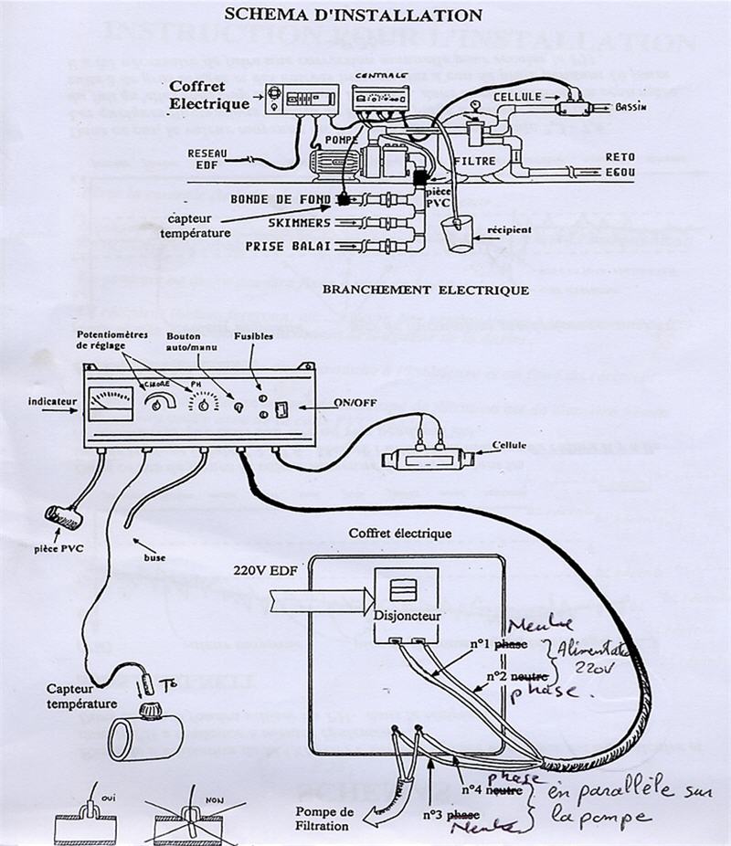

Pour les branchements électriques rien de plus simple puisqu'un superbe schéma accompagne le produit :
Avec ça on est paré, il faut dire que le produit date de 1998 et c'est vrai que c'est un peu juste, 14 ans jusqu'à maintenant pour faire un beau schéma avec la représentation des contacts, on ne peu même pas se dire "le fil rouge sur le bouton rouge, le fil bleu sur le bouton bleu" tous les fils sont noir, bon ils sont quand même numérotés, donc le fil N°1 va sur la phase
Pour le néophyte sans appareil de mesure c'est jouer avec la chance ou essayer toutes les possibilités, de quoi en énervé plus d'un, soit le courant saute, soit la pompe fonctionne en continu soit ça ne fonctionne pas sans compter le fusible interne qui saute si on n'est pas chanceux et pour les puriste, alimenter une pompe de 2 CV avec du 0.75² peu paraître bien juste car aucune limite n'est indiqué sur le produit ni dans la notice.
Un câble 5G1.5 avec l'alimentation en bleu/marron et la commande réalisé par un double contact vers deux fils noir limiterait largement les risques d'erreur, oui il faudrait que le fabricant ajoute un relais en interne.
Mais là grosse modification : changer le fil, ajouter un contact pour la commande de pompe et un relais pour la commande de l'appareil se serait beaucoup demandé.
Pour celui qui fabrique 1000 unités par mois ça peu être un problème mais c'est quand même pas compliqué quand on fait de la minisérie 4 ou 5 appareils par semaine.

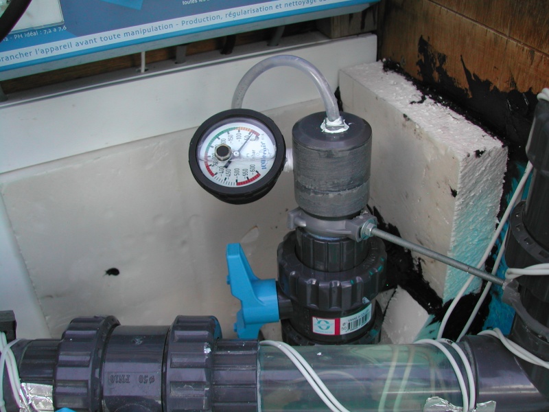

L'aspiration du PH- hyper simple devient bien plus compliqué quand il faut le régler, il faut régler le débit en quantité sur le presse étoupe qui pince directement le tuyau, pas assez serré il y a des prise d'air, trop serré on écrase le tuyau et plus rien ne passe et bien sûr aucune indication pour une quantité optimal ni pour un préréglage de base.
Comme le débit est lié à la dépression le réglage se complique car entre un filtre propre et un filtre sale les valeurs sont différentes et si on a une pompe équipé d'un variateur de fréquence c'est ingérable.
Sur mon installation en filtration normal j'ai une dépression de -50 mbar, en période de baignade avec les jeux d'eau elle passe à -120 mbar et elle passe à plus de -450 mbar quand je passe le balai soit prés de 10 fois la base.
C'est impossible de savoir quand la vanne va s’enclencher puisque c'est toutes les 24 h de production donc si elle se met en route à -50 mbar on va avoir le réglage de base exemple 10 cl et à -450 mbar c'est 1 litre que l'on va mettre dans la piscine.
Le seul réglage dont on dispose c'est le temps d'ouverture de la vanne qu'il faut régler en tâtonnant sur une longue période mais qui ne donnera jamais un PH précis puisque ça reste cyclique, peu être quelque chose comme l'écrit sur l'appareil entre 7.2 et 7.6.
Le PH sera trop bas lorsqu'il a plut ce qui fait descendre le PH naturellement et bien sur il sera trop haut quand on fera un traitement choc ou les variations causé par les baigneurs, un peu comme lorsque l'on traite en manuel avec par exemple 1/2 litre de PH- chaque semaine.
Après environ 6 mois de tâtonnement j'ai supprimé la fonction d'automatisme en fermant la vanne que j'avais installé pour palier à une fuite ou autre et je l'utilisais en commande manuel après chaque test du PH.

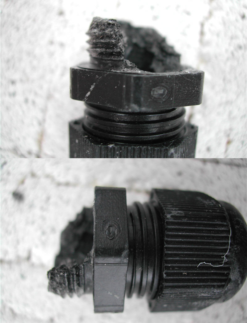

Pour les accessoires fournis voila le presse-étoupe d'aspiration après un an :
C'est vrai que j'utilise du PH- à base d'acide sulfurique comme pratiquement tous les PH- mais que déconseille le fabricant, malgré mes recherches je n'ai pas trouvé de PH- liquide avec d'autres composants que de l'acide.
Le second presse-étoupe n'a pas duré plus longtemps alors j'en ai fabriqué un en Alpax (pas le meilleur alliage pour une piscine) qui y est toujours.

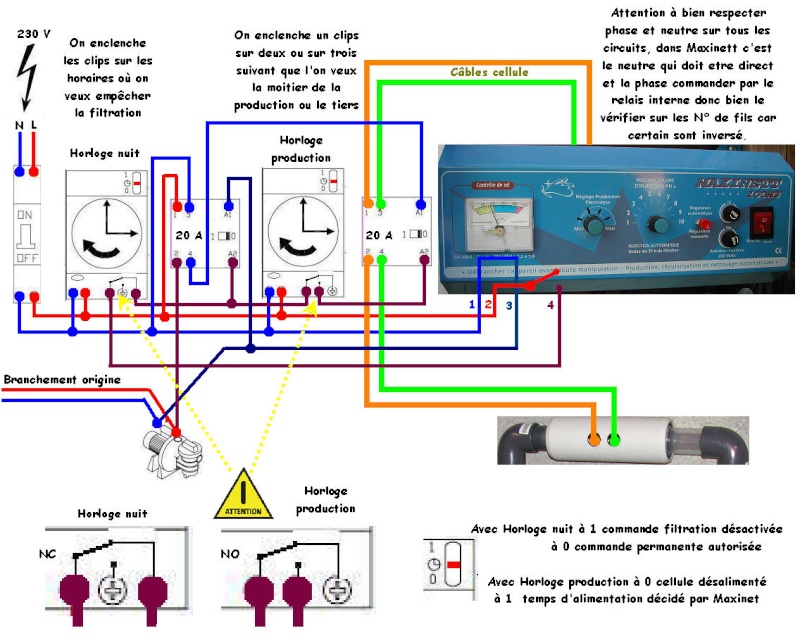

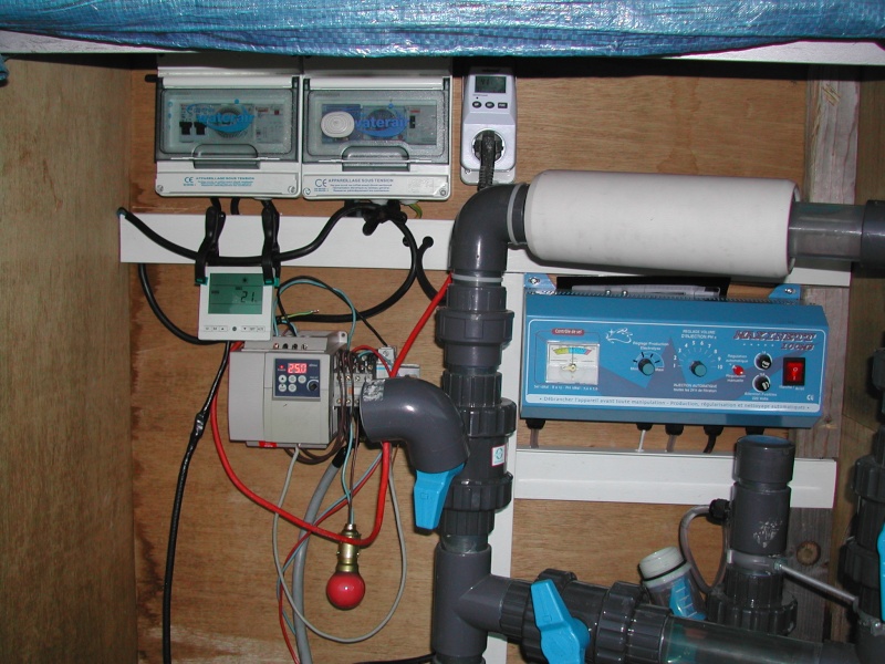

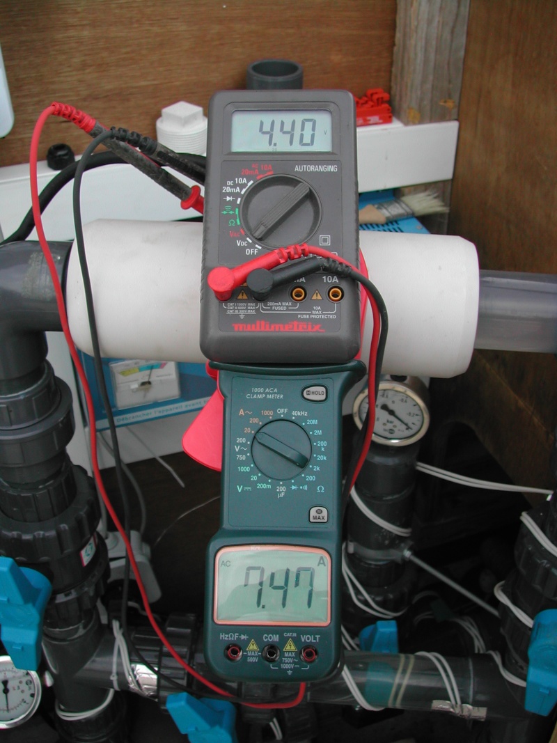

Dans un premier temps j'ai utilisé un contacteur de 40 A (j'avais des 120 A en stock) qui coupais la cellule et la filtration par l'intermédiaire d'une horloge, ça fonctionnait parfaitement mais la production étais toujours trop importante et j'ai cherché d'autre piste.
Donc j'ai ajouté une horloge pour réduire la production en conservant la commande de filtration avec la nuit enlevé et j'ai profité pour réduire la taille de mon contacteur en posant un relais de 20 A largement dimensionné pour l'intensité consommé.
7.5 A à 80 % de production :
Et mon local était un peu fouillis.
Voila le schéma pour ceux qui voudrait s’amuser :
