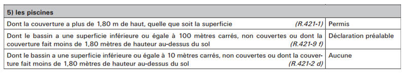

Si ton abri dépasse 1.80 du sol c'est permis de construire d'office si on applique cet extrait, de toute façon il faut que tu aille à l'urbanisme car les règles peuvent différer suivant les communes:
Différence entre déclaration de travaux et permis Permis10

Je suis bon pour un permis .Mais je le sens mal car je suis à moins de 3 metres de ma haie
Elle fait pourtant 2m20 de haut et donne sur un chemin agricole puis des champs !! aie aie si ça ne passe pas ,il va falloir que je me rabatte sur un semi haut (1m8) max et là même pas de déclaration c'est quand même nul ce systeme ....
