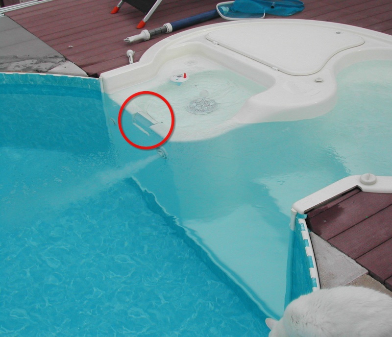

EAU VERTE CELINE 09 ESCAWAT COUVERTE - Page 7 17
J'ai trouvé une photo sur ton blog il semblerait qu'il y ait un joint blanc que moi je n'ai pas mais que je n'ai jamais eu... Donc je ne sais pas trop quoi en penser...
twistyv
Nombre de messages : 104
Localisation : 49600
Date d'inscription : 24/04/2012
EAU VERTE CELINE 09 ESCAWAT COUVERTE - Page 7 Empty Re: EAU VERTE CELINE 09 ESCAWAT COUVERTE
Message  Paulo-17 Lun 5 Nov 2012 - 19:58
Il y a effectivement un joint périphérique car à cette emplacement il faut que se soit étanche, avant réparation la plaque étais peu être plus jointive que maintenant une fois réparé.
Une photo de plus près:
EAU VERTE CELINE 09 ESCAWAT COUVERTE - Page 7 Dscn1115
vu coté extérieur:
EAU VERTE CELINE 09 ESCAWAT COUVERTE - Page 7 Dscn1116
Tu peu essayer de mettre un joint en mousse de silicone qui devrait tenir les produits piscine tout au moins un certain temps.
Par contre il faut réparer l'emplacement de l'insert pour que ta plaque jointe bien.

Le principale c'est le résultat, Wat vend les joints c'est pas au catalogue mais tu appelle la boutique ou tu leur envoi un petit mail.
[Vous devez être inscrit et connecté pour voir ce lien] Tu complete le lien en remplaçant les étoiles Very Happy
Je sais pas si tu l'a démonté mais il te manque le volet qui va dans le creux du pédiluve, je ne l'ai vu sur aucune de tes phots.
