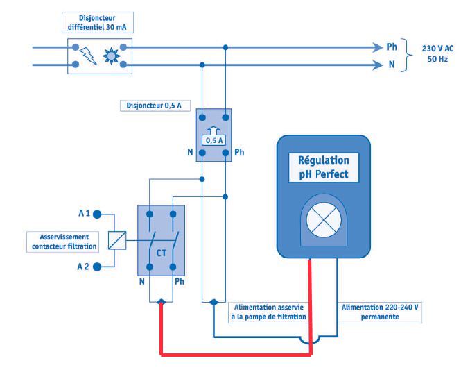

Serait-il possible de m'indiquer ou je dois brancher les 2 fils du Ph mètre pour marche asservie avec la pompe
L'alimentation étant elle sur une prise de courant classique.
Schéma boitier Wa....ir
cablage Ph mètre asservie à la filtration Boitie10
Schéma du Ph mètre
cablage Ph mètre asservie à la filtration Boitie11

Tu raccorde d'un coté sur une prise (de préférence protégée par un disjoncteur de faible intensité), bon là facile et l'autre comme ta pompe de filtration en respectant ph/N, comme ça :
cablage Ph mètre asservie à la filtration Racord11
