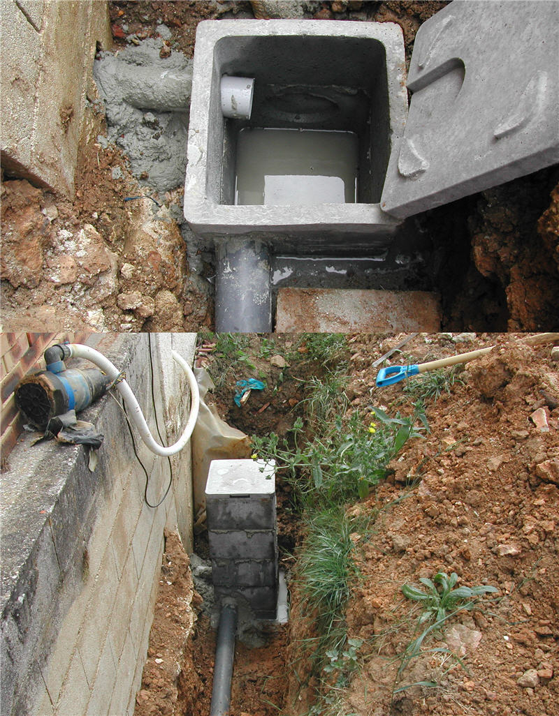

Pas besoin de creuser trop tôt car moins on laisse ouvert une excavation mieux c'est, une quinzaine de jours est largement suffisant, tu pourra demander à Wat d'avoir un plan de terrassement à l'avance car la notice arrive environ 15 jours avant la piscine.
Tu pourra faire ton local technique à l'avance, ton drain central, faire les trous des jambes de force si le terrassier ne les fait pas, poser les dallettes, etc...

Oui c'est bon, un central que tu fais au terrassement avec ton puits de décompression ou captage et le périphérique que tu fera après la pose de la structure.

Schemas des drains
Merci Paulo, je vais déjà avoir une idée cette semaine avec la mairie, ils m'ont dit de les rappeler dans 15 jours pour avoir la réponse, j'ai fait le dépôt le 10 Janvier.
Bien alors maintenant j'ai essayé de me représenter un schéma pour le drainage (pour rappel, j'ai un terrain avec des nappes phréatiques à 6, 12 et 18 m, donc je ne sais pas ce que nous allons découvrir au terrassement
, nous verrons lorsque nous serons à cet épisode ^^). Le schéma:
J'ai quelques questions associées :
1°) Pour recouvrir les drains il faut mettre du gravier ? du sable ? quelle hauteur de chaque ?
2°) pour l'évacuation de l'eau dans le puits, vaut-il mieux une pompe de surface avec un tuyau qui plonge dans le puits ou une pompe immergée au fond du puits avec un flotteur ?
Sur le schéma ci-dessus, j'ai mis le puits à 6m de la piscine, du coup je vais devoir creuser à 2m de profondeur (et mettre les regards 40x40) mais peut-être qu'il vaut mieux mettre un petit puits de décompression juste à côté de la piscine, comme tu l'as fait Paulo, pour bénéficier du trou du terrassement pour la piscine. Par contre dans ce cas là, à partir de puits, dois-je tout de même devoir faire une tranchée pour mettre un tuyau qui amène l'eau du puits vers une pompe, située elle à 6m (enfin plus de 3m50)? cette tranchée doit être au même niveau que le fond du puits, cad à 2m ?
Merci à tous pour vos commentaires sur les drains,
Normalement un drain c'est comme ce dessin mais tu peu réduire le gravier à 10 cm au dessus du drain.
Une pompe immergée est plus pratique et moins cher qu'une pompe de surface (à débit identique)
Une pente à 1% suffit pour moins creuser, tu peux mettre un puits de décompression à coté de la piscine en tuyau de Ø 50 pour t'en servir de jauge mais ce n'est pas une obligation puisque ça ne peu pas monter en pression, je n'en ai pas mis j'ai juste fait un siphon pour garder 30 cm d'eau en permanence, par contre j'ai mis une mise à l'air à l'opposé.
Tu fais quelque chose dans cette idée là:
Avec un puits de captage fermé en bas pas de gravier dedans, comme ça:
