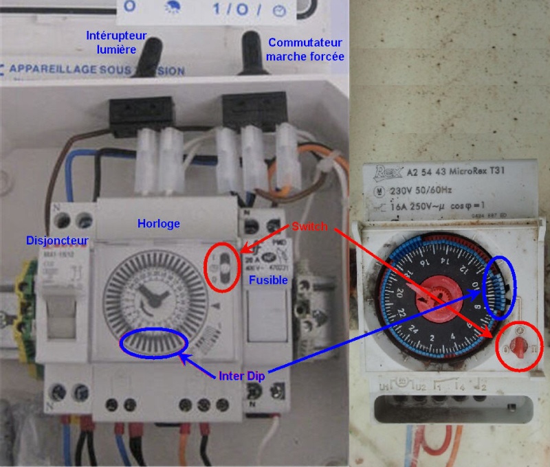

Le programmateur est-il en cause  1301310943382112410819787 Zazamo Le programmateur est-il en cause  351866
Voila un tableau qui devrait être comme le tien,
Le programmateur est-il en cause  Tablea12
Comme ça tu peu préciser ce qui t'ennui et me dire la position de chaque élément.
Exemple du dessin:
Inter lumière position allumé
Commutateur position 0 (pas de fonctionnement)
Disjoncteur enclenché OK
Switch sur horloge (programmation OK)
Inter Dip selon les horaires de fonctionnement
Le fusible ne nous intéresse pas car lumière
Ton explication fait penser au switch défectueux mais à préciser Question

Il fallait le dire que ta piscine datait de l'époque Napoléonienne, moi j'ai mis des tableaux récents Mdr
Le fonctionnement est quand même identique:
Le programmateur est-il en cause  Tablea13
Une photo du tableau complet m'aurait bien plus intéressé si tu peux la faire car là à par que le Microrex semble bien usagé je ne peux rien dire d'autre, ça fait un bon moment que les tableaux ne sont plus intégré au Filwat donc je n'ai pas de photo.
Essai de me préciser ce qui te semble défectueux, j'ai fais la liaison de l'ancien au nouveau Question Question
