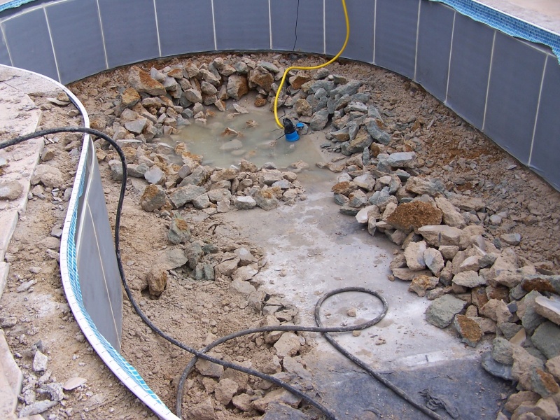

C'est un problème qui n'est pas à prendre à la légère, des taches qui ne partent pas, exactement comme pour la mienne, ça se termine toujours de la même façon car ton radier doit être en train de se disloquer:
Taches noires au fond du bassin 100_1010

@chritian : Plutôt inquiétant, peux tu expliquer ce que signifie "le radier se disloque" ?
