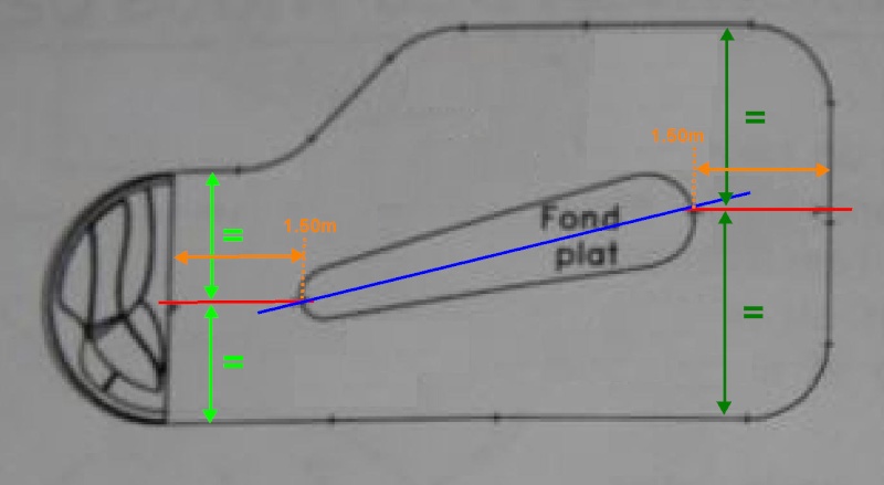

Que tu sois d'un coté ou de l'autre c'est l'axe qui est la référence, coté escalier tu met 1.50 m et c'est 1.48m par rapport au coté des tôles droites et tu plante un piquet
à l’opposé tu met 1.50m de la structure et l'axe entre les taules soit 2.28m, là un autre piquet
une corde tendu entre les deux piquets te donnera l'axe de ton fond plat qui te servira pour tracer tes demi-rond.

Message  philoche Sam 29 Juin 2013 - 14:30
super
j ai compris expliqué comme ça c'est plus facile
Merci maitre
