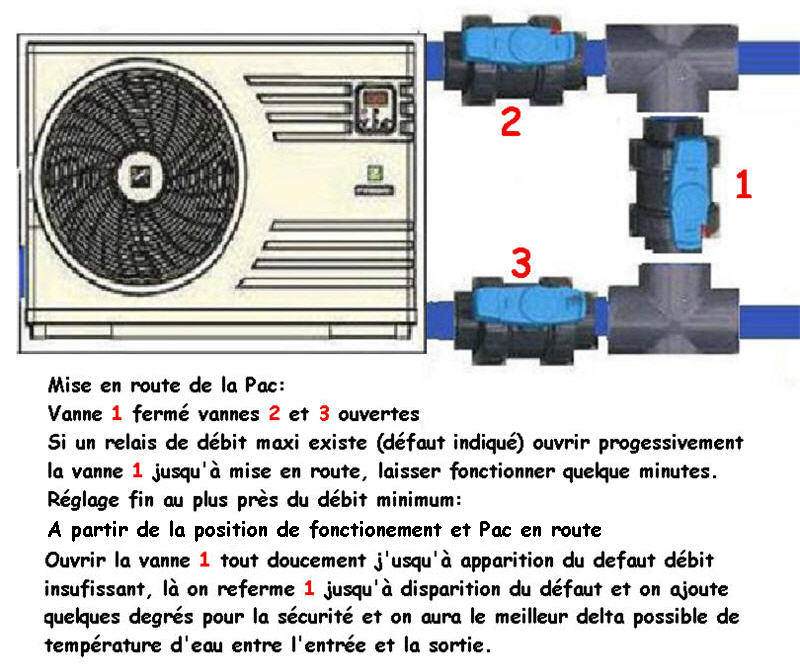

Le message « attente de débit » est affiché lorsque la pompe à chaleur est en attente de débit d’eau et ne démarrera que lorsque ce débit sera présent.
Avez-vous bien ouvert et réglé votre By-pass ?

Normalement sur 70 m de 2.5² pour une intensité de 5.4 A sous 220 V tu a une chute de tension de 5.6 Volts donc dans les tolérances, avec un disjoncteur de 6 A courbe D soit 1300 W de consommation on peut aller jusqu'à 84 mètres, la vérité est ailleurs, ça c'est quand il n'y a que la Pac bien sûr, en plus ta Pac semble ne pas avoir démarré donc pratiquement pas de chute de tension, il faut suivre le circuit pour déterminer l'emplacement de la perte si il y en a une, il faut que la tension de départ soit bonne aussi.
Si tu alimente un ensemble pompe de filtration + Pac + éclairage il faut minimum du 3G6²
Pour ton bypass comme ta Pac à besoin de 2.2 m3 de débit commence par fermer complètement la vanne central et laisser tout le débit à la Pac surtout si tu a de la distance, si il y a un contact de débit trop important elle te le dira ça sera un point de départ.
1/4 de tour sur une vanne c'est la différence entre ouvert et fermé donc c'est subjectif

alors je viens au nouvelle j'ai de nouveau mesuré la tension j'ai 214 volts le metrix avait du deconé la dernière fois , ce matin la piscine était a 23 degrés donc la pac a du fonctionné mais l'elice ne tourne jamais et j'ai toujours le problème de débit en attente , sur la notice de la télécommande c'est marqué : "pour le mode filtration en mode manuel la filtration n'est pas piloté par la pompe a chaleur , la pac affiche alors attente de débit et ne démarre que lorsque le débit est présent " j'ai regarder au niveau des vanne il sont tous ouverte donc je comprend rien

Je te l'ai écrit plus haut commence par fermer la vanne by-pass
Re: probleme attente de debit pac 6
j'ai attendu 5 min et sa n'a rien fait et en température delta j'ai 0.1

Si vanne 1 fermé (elle peut resté fermé en permanence) le défaut ne disparaît pas c'est que tu a peu etre inversé le sens de l'eau ou ton capteur de débit est monté à l'envers, de toute façon une Pac ne chauffe que si le ventilateur est en route.
Ne pas oublier que la majorité des Pac ont un délais programmé de 3 minutes après arrêt ou défaut avant de lancer à nouveau le compresseur.
Un delta de 0.1 c'est juste la marge d'erreur donc bien sûr pas de chauffe.

Sauf si tes tuyaux sont visibles ça va pas etre facile de voir le sens du débit et je n'ai aucune idée où se trouve le capteur sur une O'Foehn c'est monté d'origine.
Sortie Pac vers refoulement bien sûr.

Si tu est sûr que l'eau circule, que tu a bien fermé la vanne 1 et que le défaut est toujours là il y a des chances que se soit la Pac qui a un problème, mais si ils viennent et que c'est toi qui t'ai gouré c'est la facture d'assuré et si tu bricole à l'intérieur c'est perte de garantie.

Si tu est en souple tu peux inverser le sens de l'eau pour tester si le capteur de débit n'est pas à l'envers.
Sur beaucoup de Pac le capteur est en haut de l’échangeur, tu peu vérifier si il n'est pas débranché coté capteur ou coté carte électronique.
Il peut aussi y en avoir un autre sur le tuyau qui alimente l'échangeur.
