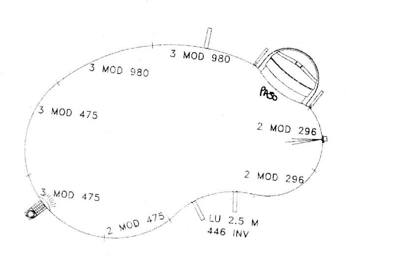

Je suis l'heureux acquéreur d'une céline 08 Laughing  et je désire faire une terrasse bois en Ipé sur la moitié de la plage et un gazon synthétique sur l'autre moitié.
La terrasse bois arrivera à ras de piscine, donc pas de margelles necessaires.
Quant au gazon, je pense qu'il me faut des margelles pour une belle finition.
Comme je ne fais que la moitié de la piscine, je ne veux pas acheter le kit complet de margelle pour celine 08.
Je me pose donc la question d'acheter des margelles W****** de particulier à particulier avec une possible adaptation d'une piscine à une autre (certains vendent des margelles de barbara ou madeleine...).
Pour ce faire, j'aurais besoin de la liste des margelles (elles ont semble-t-il des n°) qu'on trouve sur une Celine 8.
Mieux encore, un plan avec la position des ces margelles cheers .
Est-ce que quelqu'un a celà et peut m'aider?prosterne

Tu m'envois le plan de ta piscine et je te représenterais les margelles avec le déployé.
Ce dessin là, c'est surtout pour la position de l'escalier, de Filwat si tu as, etc..:

Voila une approche en se basant sur la partie où il n'y a pas de bois.
A confirmer quand tu aura la notice car l'escalier (Roman) semble un peu plus bas.
Liste des margelles pour Celine 08 Struct10
Il ne faudra pas prendre d'autre margelles que celles citées sur le plan 980 et 475 d'autres references t'obligerait à faire beaucoup trop de découpe.

J'en déduis que les n° des margelles correspondent au n° des modules...
Merci pour ces réponses... hyper rapides!!!
Sais-tu quelles piscines ont ces deux types de module?
J'ai vu une annonce de margelles sur une madelaine 09... au vu de ses courbes, ce n'est pas gagné du tout !

Sais-tu quelles piscines ont ces deux types de module? Une Celine 08 Mdr Mdr
Tu peux aussi en trouver sur une Eva il me semble, les 4.75 sont assez rependu, Olivia 475, Amandine 880, Madeleine 08, mais les 9.80 sont bien plus rare il y en a sur Claire 08 Claire 10, Rosalie 980 et peut etre d'autres.
Après il te reste la solution de les faire réaliser sur mesure Point P par exemple, le tarif est proche de Wat et tu n'est pas obligé de prendre tout.
Autre solution, n'utiliser que des margelles droite (on en trouve de très sympa en grande surface pas chère) en faisant deux coupes par margelle pour réaliser un polygone.
