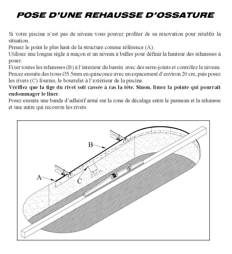

Il y a une solution possible (bâtarde) c'est de poser une rehausse de structure prévu pour les piscine qui s’affaisse, en rehaussant de 5 cm le liner doit pouvoir etre utilisé et le profil devrait se poser correctement, les margelles pouvant cacher la misère.
Mais ton escalier lui restera plus bas donc reprise pour rendre la chose correct à la vue.
Le roi des c. c'est moi Rehaus10
Tu peux aussi volontairement réaliser la rehausse avec la structure de faux niveau en partant de +/- 0 de ton escalier.
