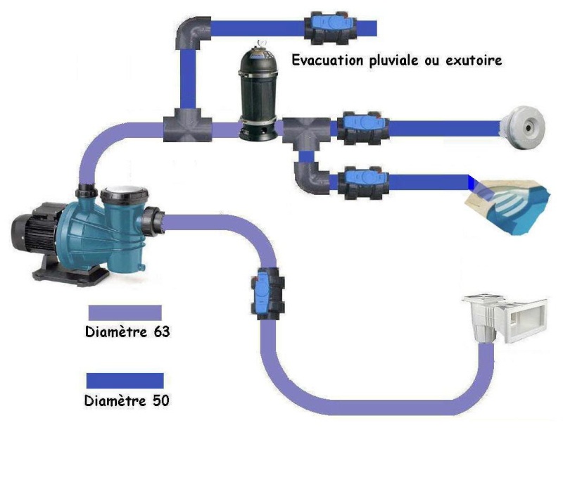

Message  masludi Lun 19 Aoû 2013 - 14:05
Bonjour à tous
Voilà nous arrivons à l étape du branchement de la pompe et du filtre. J avoue nous sommes un peu perdu car les dessins de la bible ne sont pas très clair pour nous.
Quelqu un aurait il un plan de montage sachant que nous n avons pas de pompe à chaleur
Par avance Merci😢 SOS

Message  titeuf67 Lun 19 Aoû 2013 - 21:12
Un plan de ce que tu souhaites réaliser ou un schéma de principe ou des photos est défois plus parlant q'un long discours.

Message  masludi Mer 28 Aoû 2013 - 18:02
Les trois buses de la balneo sont reliées au refoulement ?
Le refoulement va ou ?
Le skymmer est relié à quoi ?
Bible pas clair !!!!
Par avance Merci

Message  Paulo-17 Mer 28 Aoû 2013 - 18:44
Raccordement pompe et filtre avec escalier pacio 1301310943382112410819787
masludi a écrit:Bonsoir
Par avance Merci
Comme ça:
Raccordement pompe et filtre avec escalier pacio Circui11
